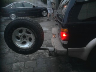

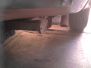

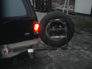

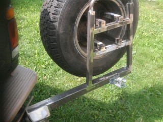

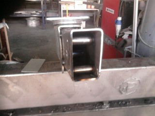

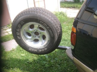

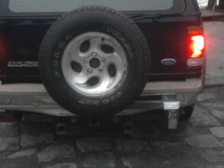

mówiąc dokładniej to za klapą zrealizowałem jeden z projektów umieszczam kilka fotek zdjęcia po pomalowaniu troszeczkę później bo jest awaria skrzynki znikły 1,2,3,R jest tylko 4
próba wytrzymałości no i obciążenia
zamontowany ogranicznik wychyłu i tylko jeszcze czarny lakierek
i zamyka
działa otwiera się
przyspawane ramię
sprawdzenie czy już pasuje
wspawanie tulei usztywniających
przygotowanie miejsca

No niezły patent , ale jeszcze tablice rejestracyjna musisz przenieść na widok :-P
ford explorer 98r.
Flowmaster 44 !!!
gabarson
Posty: 179
Lokalizacja: andrespol/niemcy
Model Explorera: ohv
Kontakt: Skype
Re: mocowanie zapasu na klapie
2011-07-23, 17:48
po przerejestrowaniu umocowana będzie na ramieniu

dociążenie zacne ;D
Było : Fiat 126p 76r 600, Skoda Rapid 136, Mercedes 190 84' Klasyk ;), Sierra 2.3D, Peugeot 205, 2 x Escort kombi, Scorpio 2.9 Cosworth R.I.P.
Był Ex II V8 "Bajer" Edition
Cezar
Posty: 310
2011-07-25, 22:12
Super,że ożywiłeś stary ale dla mnie atrakcyjny temat,patent wygląda b.solidnie,ale czy uchwyt jest jakoś dodatkowo mocowany do tylnej klapy aby zniwelowac ew.dragania na nierównosciach?A gdyby trochę skrócić ramię,może zmieściłaby się cała tablica rejest.z boku,jak w wersjach europejskich?

koszta wykonania są według mnie znikome wydaje mi się że max to 200 nie liczę malowania ale sądzę że może to być 50zł może załatwiło by się taniej po 16-08-2011 od poniedziałku do czwartku po 17 jestem dostępny w Płochocinie bo tam pracuję i mieszkam bo w piątek do domu

mam pytanie czy szyba w klapie się otwiera? bo jeśli nie to może dało by się koło obniżyć.

szyba otwiera się bez problemu nawet koło mogłoby być troszkę bliżej
