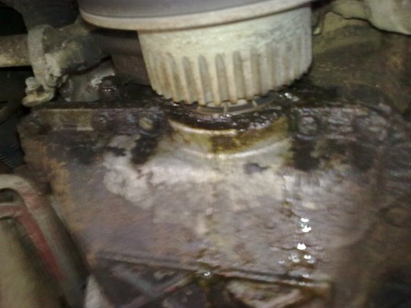

Zaparkowalm dzis i patrze ze pokapuje mi olej z silnika :-/ Jak do tej pory ani kropli nie gubił. Z czego to cieknie?

Uszczelniacz wału przy kole pasowym. To jest na zdjęciu
Gdzie ten uszczelniacz mozna kupic? I rozumiem ze to nie jest zadna duza robota zeby wymienic?

Trzeba ściągnąć koło pasowe, a wcześniej wisko, trzeba pamiętać że wisko ma odwrotny gwint, no i jakiś ściągacz by się przydał bo to koło to raczej lekko nie zejdzie.
Co do uszczelniacza to nie jestem pewien ale to chyba będzie to
http://sklepjeep.redcart.pl/p/1052/1359 ... -ford.html

ja sciągałęm takim
http://www.narzedziak.pl/frame-sciagacz ... 7d427.html
ale to było w II v8. Zdjąć łatwo ale dokręcić głową śrubę to już zabawa bo moment wynosi okolo 170nm, ja zlapalem za koło pasowe kluczem pasowym do filtra oleju ;D

Czy zna ktoś wymiar takiego uszczelniacza tylko , że do silnika SOHC ?
Mam w tym miejscu lekkie wypociny oleju i już teraz chciałem nabyć taki uszczelniacz tylko , że nie wiem jaki tam przychodzi :-/

Jest taki sam jak OHV
