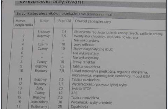

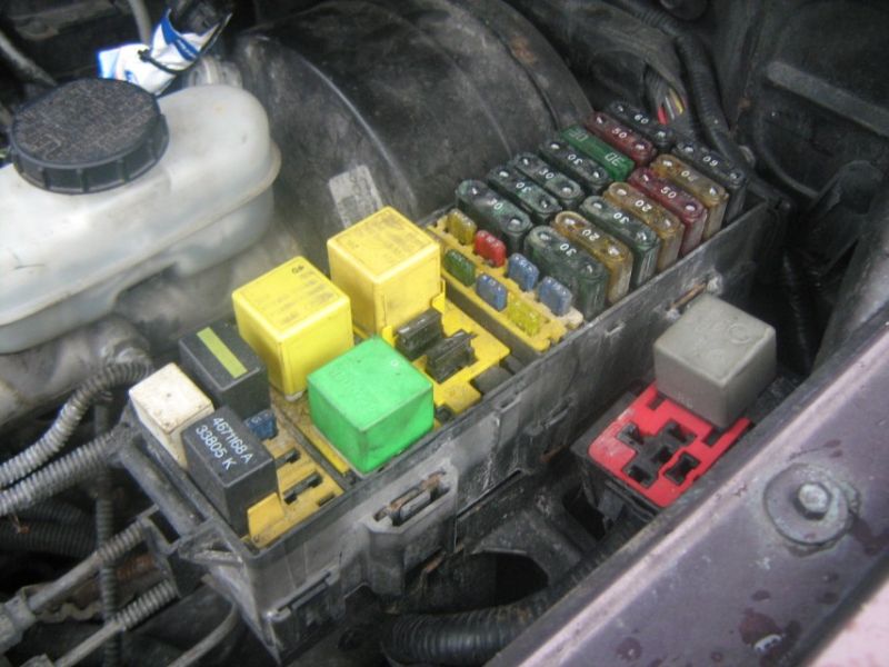

panowie poproszę o pomoc bo już zgłupiałem.
mam SOHC 97 ale skrzynka z bezpiecznikami ni cholery mnie nie pasuje do tej od SOHC
mam taka jak w załączonym obrazku.
czy ktoś mógłby mnie poratować schematem co jest od czego???
nie ukrywam że sprawa dość pilna, bo auto stoi pod domem i żona niema jak jeździć....

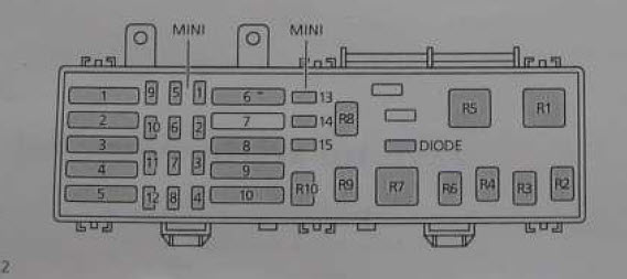

Tu masz trochę może coś pomoże
Wysłałem ci pdfa na pw .
Bezpieczniki explorer.2 A.jpg (23.56 KiB) Przejrzano 16054 razy
Bezpieczniki explorer.2.jpg (31.27 KiB) Przejrzano 16054 razy

dzięki. ale zobacz że to nie ta skrzynka

Zobacz te na pw

OK. dzięki to jest to szkoda tylko że w języku wroga...ale jakoś dam radę :)

ulek, masz Sohc a skrzynka i większość jej wnętrzności podobnie jak w Ohv moim...też 97r

trafiłeś przejściówkę... masz pewnie jeszcze nie jeden taki element z ohv...lub bardzo podobny... ;-)

dokładnie skrzynka jest od ohv
