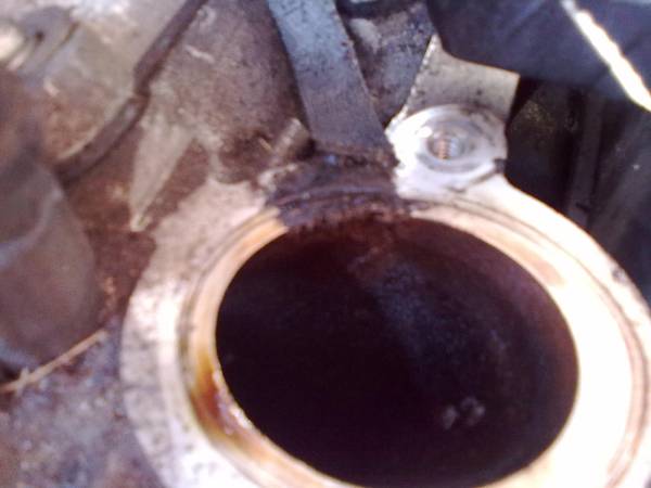

Chociaż uszczelki były dobre, a załączam zdjęcie jako ciekawostka. Ktoś musiał wcześniej je wymieniać i przez przypadek podczas montarzu został przyciśniety kawałek taśmy izolacyjnej (takiej z włóknem) której dużo na wszystkich przewodach.

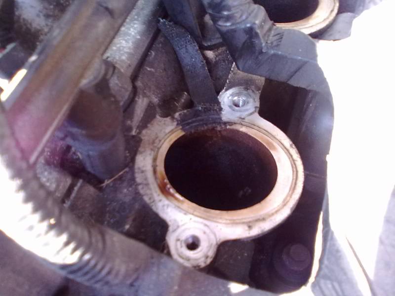

Tutaj trochę bliżej
