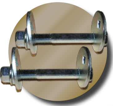

a tak te podkładki wyglądają jak na fotkach

w naszym wypadku są właśnie te podkładki... są dwie możliwości ich umiejscowienia...
ja jak opuściłem przód , musiałem też przekręcić te podkładki :-/ żeby kąt był w miarę dobrze...
te podkładki występowały chyba w roczniku 95-97

o kurna to chyba faktycznie mam jakąś kombinacje alpejską w wekend zrobie foty moich Jankes jak by co załatwisz mi te dobre? :-)
Re: Zbieżność - przód w Explo II
2011-09-02, 21:38
pewnie, że załatwię ale myślę, że w PL powinieneś dostać te podkładki.
Jakby co odezwij się na PW

no, sorry... ale żeby się nie okazało, ze jakiś rzeźnik grzebał ci w samochodzie... to są ogólno dostępne podkładki... i jedyne w swoim rodzaju. Można zmierzyć "na oko" i dokręcić śrubę ale po iluś tam kilometrach całość się poluzuje i będziesz się dziwił dlaczego ci zjadło opony z przodu.

Andrzej to nie do końca tak - część roczników (może tylko europa) miała pseudo regulację - prostokątne które może wstawić tylko w dwóch pozycjach, normalnej i do góry nogami. Jest to jak najbardziej seryjne rozwiązanie, ma nawet naniesione kolorowe paski (zółty i różowy) aby wskazać pozycję prawidłowego montażu.

w moim wygląda to tak... :-)

u mnie właśnie to tak wygląda tzn. śróba ma mimośród a podkładka pod nakrędke jest kwadratowa jak na foto
2011-09-03, 17:57
regulacja Kąta dokładnie jak u mnie... czyli takie rozwiązania też były stosowane w naszych Explo ;-)
