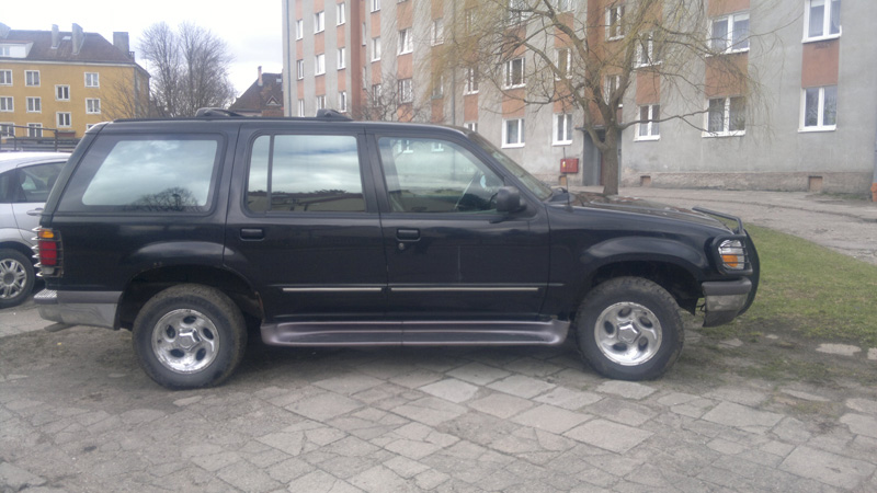

Mam 15 calowe felgi w swoim Explo?
2011-09-07, 12:26
Po przejrzeniu fotek Waszych aut, widzę, że u mnie założone są za małe felgi - mam 15' ?
Mój Explo
Re: Mam 15 calowe felgi w swoim Explo?
2011-09-07, 12:29
felgi masz standardowe w dwójkach - przynajmniej po wzorze wyglądają na 16"
poza tym nie ma znaczenia czy 15" czy 16" bo obydwa rozmiary były stosowane seryjnie w exach - to opona może być większa lub mniejsza.

średnica felgi = średnica otworu w oponie,o wysokości pojazdu w tym przypadku decyduje rozmiar opony (w tym profilu).Nie ma więc większego znaczenia czy masz 15 czy 16".Możesz nawet założyć 18",ale nie podniesie Ci to auta,a zbyt niski profil (bo inny się nie zmieści) może uprzykszyć Ci jazdę.To wyłącznie rzecz gustu i ceny opon.
Tak własnie znają się w serwisach opon w Olsztynie i to tych - podobno - najlepszych - powiedziano mi, że mam zły rozmiar felg - wg., ichnich norm - nie mają opon a ja powinienem jak najszybciej wymienić te na większe bo "psuje" zawieszenie.

Panowie i jeszcze pytanie - Jak sprawdzić czy te felgi w moim ex są 15 czy 16 calowe ?
ulek
Posty: 673
Lokalizacja: Chudaczewko
2011-09-07, 15:58
felgi masz 16''
na oponie masz rozmiar. powinno być standartowo 255/70 R16
to R to właśnie rozmiar felgi.
a co do felgi i opon to popatrz sobie np. tutaj http://www.opony-4x4.pl/
potrzebujesz felgę 5x114,3 a czy 16'' czy 15'' to już zależy od ciebie

felgi raczej masz 15" -w wersji usa i canada byly wlasnie 15" a twoj na takiego wyglada. Jezeli jest jak pisze to pewnie masz przelozenia 3,55 na mostach wtedy fabrycznie dawali opony mniejsze 235/70 R15.

Sprawdz zreszta na lewych drzwiach powinna byc nalepka miedzy innymi z rozmiarem opon - wersja usa, lub pod maska wersja europa

Były robione jak się przyjrzysz one mają trochę inny wzór od 16 te "łezki' są nieco inne ....

No i tak i mi się zdaje/zdawało /tak też mówili w serwisie,że to 15 calówki - dziś sprawdzę rozmiar opon.
