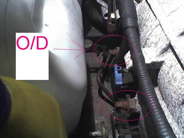

mika pierwszy pas(śruba) od strony silnika(przodu samochodu) jest od O/D
zdięcie jest nowszej szkrzynki z auta mlodywafel ale wygląda bardzo podobnie.próbowałem pstryknąć fotkę pod autem ale tam nie bardzo było widać.

W jaki sposób demontuje sie to cięgno zmiany biegów u góry?
PS
nie mogę dojsc kluczem dynamometrycznym do tasmy ciernej O/D
Proszę o rysunek lub foto
