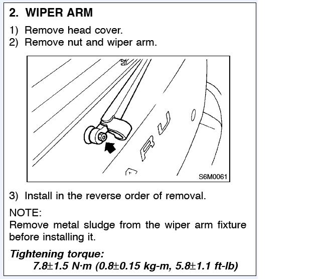

A może tak? Tyle że siłowałem się podważając śrubokrętem i dupa, kopułka siedzi jak przyklejona.

Ni diabła nie mogę załączyć rysunku z serwisówki ale ramię zdejmuje się jak w innych autach (wynika z rysunku :-) )
wycieraczka tylna.pdf
Rysunek z serwisówki Explorera
(1.29 MiB) Pobrany 348 razy
Ostatnio zmieniony 2011-12-09, 11:04 przez NeXusPK, łącznie zmieniany 3 razy.
Re: tylna wycieraczka - demontaż i regulacja położenia
2011-12-09, 13:07
Rysunek dostępny. No i wynika z niego że trzeba po prostu zdjąć z trzpienia ciągnąc na siłę. Tyle że u mnie aż cała klapa się wygina i nic, nawet o milimetr nie zejdzie. Albo faktycznie ktoś ją wkleił albo zapieczona na amen. Spróbuję jeszcze WD40, może na poślizgu zlezie.
