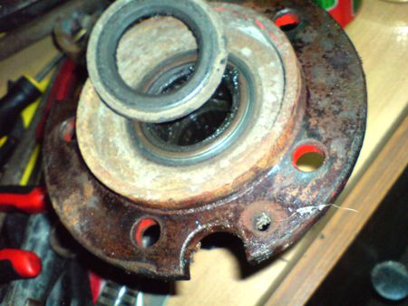

czy ktoś wie gdzie teraz można kupić taki uszczelniacz półosi w piastę ?
dwa lata temu kupiłem w ASO za pare groszy a teraz podobno wycofany z obiegu :-/

takie cuś ?
rockauto:
SKF Part # 24917 Outside diameter=3.3060"; Bore=3.301"; Width=.453"; Shaft=2.500IN
Alternate/OEM Part Number(s): 4032450, 4137766, 973924917, C0TA1177B1, C9TA1175A, C9TA1175B, C9TA1175B1, C9TA1175B2, C9TA1175B3, C9TZ1175A, C9TZ1175B1, C9TZ1175C, C9TZ1S175A, D3TA1175J1A, D3TZ1175A, D5UA1175AA, D5UZ1175A, E0TA1175BA, E4TZ1190A, EOTA1175BA, ZZL033041A, ZZLO33041A

Rad-T a masz tego jakieś wymiary w mm? może i by podszedł ( ten oryginalny w tym miejscu ma osłonę teflonową )

tyle co z rockauto wziąłem.
wejdź do nich i po kolei:
rocznik -> ford -> explorer -> Brake/Wheel Hub -> Wheel Seal
i popatrz która CI podejdzie

to jest to na zdjęciu cały zestaw naprawczy razem z łożyskiem i dwoma uszczelniaczami
http://broncograveyard.com/bronco/i-820 ... r-kit.html
z tego co pamiętam to chyba rafbor przerabiał temat, może coś wie więcej :-)
bo te uszczelniacze i łożysko to podejrzewam większość EX ma poważnie nadgryzione zębem czasu... a woda i błotko lubi tędy się dostawać

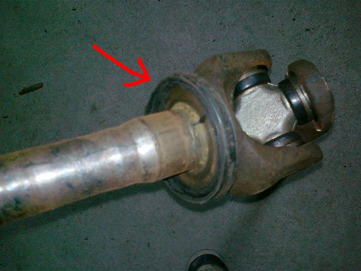

no tak ale tobie nie chodzi o uszczelniacz łożysk piasty na tarczy hamulcowej a raczej o uszczelniacz półosi na zwrotnicy od strony wewnętrznej. Przerabiałem temat nie tak dawno temu. Uszczelniacz do dostania, jest trochę kombinacji z numerami katalogowymi ale ogólnie temat do załatwienia.

Dokładnie. Jankes, namierzył temat i będę u niego zamawiał, ale ostatnio coś mi się kasa nie trzyma. Z tego co pamiętam to wtedy kosztr był ok 100 pln sztuka + przesyłka. Teraz przy dolarze pewnie wyjdzie drożej.
Andrzej odezwę sie jak kasa mi się poprawi, bo jakos mi się spiętrzyły wydatki teraz.
poniżej foto o co dokładnie mi chodziło

Rafbor ten uszczelniacz to też ale jeszcze jeden główny uszczelniacz półosi
jak na pierwszym zdjęciu w poście :-) Rafbor a masz może to wszystko jeszcze rozebrane czy poskładałeś? bo może byś pomierzył drania :-P

tam są dwa uszczelniacze - jeden na półosi od strony zwrotnicy a drugi w piaście, osłaniający łożysko igiełkowe

Oba uszczelniacze nie są już dostępne u Forda... pozostaje reszta - aftermarket tylko, ze oni tak mają pokręcone numeracje, że trudno cokolwiek znaleźć - trzeba dotknąć, żeby wiedzieć co i jak - problem w tym, że nie mają często na stanie.

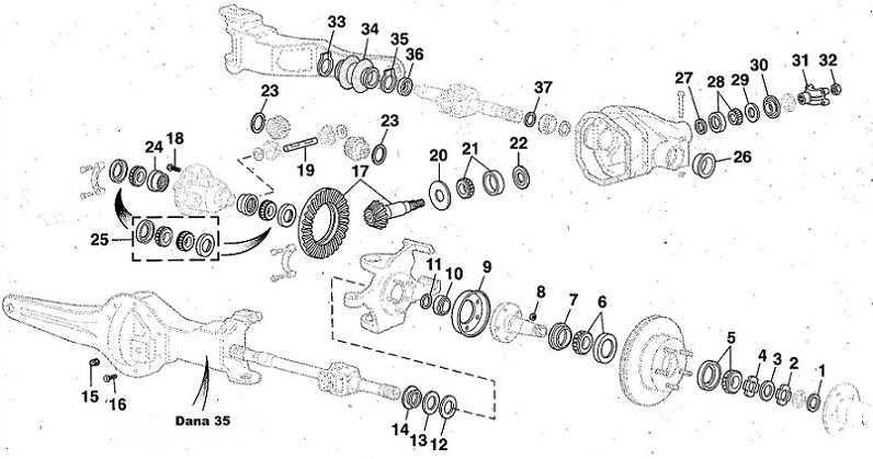

pojawiło się światełko w tunelu... znalazłem tańszego dostawcę - popatrzcie na schemat, wszystko z numerami jest dostępne a i ceny nie są złe... koszt uszczelniacza półosi to 89,50zł za sztukę a uszczelniacza łożyska piasty 69,50zł za sztukę plus marne 25,00zł za wysyłkę - do czterech sztuk.

poprawka - ten uszczelniacz półosi jest dwuczęściowy - ta druga część kosztuje dodatkowe 20,00zł
