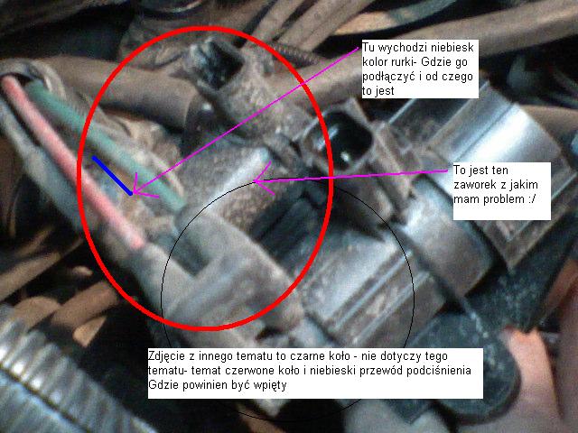

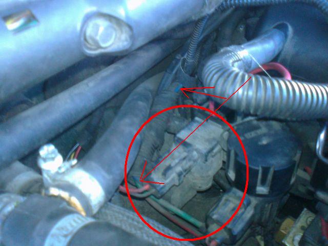

Dziś wymieniłem napinacze rozrządu uszczelki kolektorów i przy okazji odkryłem -
że jeden przewód podciśnienia nie jest podłączony i nie mam pojęcia gdzie go wpiąć
idzie on od tak jakby elektrozaworu JEST NIEBIESKI cienki plastikowy jest z tyłu silnika między silnikiem a kabiną (no tam znalazłem jego koniec,
jak dodaję gazu to dopiero po chwili zaczyna zasysać powietrze a ustrojstwo na kolektorze ssącym ciągnie jakimś drucikiem jakieś inne ustrojstwo wtedy ten niebieski przewód przestaje zasysać powietrze Jest jakiś opis kolorami jak to zrobić albo ogólny rysunek pokazujący podciśnienia?

Czy dobrze rozumuje ? ten niebieski przewód podciśnienia wychodzi z DPFE sensor ?
czy EVR
Ostatnio zmieniony 2011-11-08, 20:13 przez śp. Rafaello-Mk, łącznie zmieniany 2 razy.

?niebieski- gdzie
Niebieski idzie do tego zaworka,był tylko w rocznikach 97 i 98 .

Re: Podciśnienia i EGR SOHC Przewody podciśnienia ?
2011-11-01, 17:08
ok -wielkie dzięki , jak pojadę do domu to będę miał i tak problem ))
bo tam jest podłączony inny przewód :shock:
tak myślałem że gazowniki coś pomieszali, ale ten niebieski założę tam a tamten zobaczę jaki i z skąd wychodzi i będę dalej walczył
