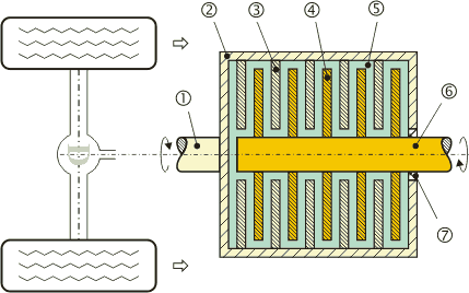

manius, a czy w naszych Explozjach jest visco w skrzyni rozdzielczej?
bo ja myslalem ze skoro jest dolaczany na sztywno, to dziala to na jakims lancuchu. Skoro jest visco, to chyba nie jest potrzebne dolaczanie przodu elektronicznie (a tak pisales ze jest; jak tylne kolo obroci sie o wiecej niz 1/2 obrotu niz przednie, to czujnik podaje impuls do zalaczenia przodu), bo z zasady dzialania visco wynika, ze jak tyl bedzie sie szybciej obracal to wytworzy sie tarcie, a przez to przod zostanie napedzony. Natomiast w przypadku skrzyni rozdzielczej opartej na lancuchu i zalaczanej elektronicznie potrzebne wydaje sie takie rozwiazanie z czujnikami..
Jak ktos moze to niech wyjasni, bo ja juz zglupialem :roll:
Re: reduktor raz jeszcze
2008-01-07, 17:13
NIE,
całkiem normalne sprzęgło
(zapodałem u góry fotki visco, ale chodziło mi o schematyczne przedstawienie )
łańcuch jest :-) ale tylko dla przeniesienia napędu wewnątrz
a sprzęgło potrzebujesz żeby płynnie dołączyć przód w czasie jazdy
