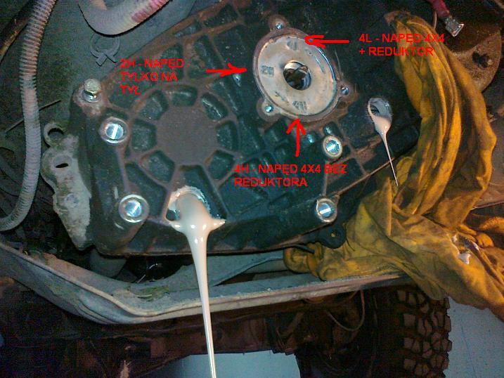

No dobra, to u mnie to jest tak jak na fotce. napęd x2 pozycja wyjściowa. Później schift przerzuca na 4H na napęd bez reduktora i na końcu na 4L napę z reduktorem. Po wszystkim wraca na 2H czyli napęd tylko na tył.
U mnie jest łątwiej bo ja mam jedynkę. Najprościej to zdjąć schifta i zobaczyć jakie są oznaczenia i póxniej porównać z oznaczeniami na pokrętle napędów w aucie.
Aha, nie zwracaj uwagę na białą ciecz na fotce. To tylko mieszanina oleju i wody, ale od razu zaznaczam że u ciebie tego nie powinno być. TAK JAK U MNIE JEST ŹLE :-D

Re: reduktor zablokowany na low
2011-11-07, 13:55
Dżizas....wygląda jak.....yyyy...śmietana.Czyli wysoka temperatura oleju i zimna woda nie służą reduktorom.
Najgorsze jest to,że ciężko uszczelnić wszystko idealnie.Pozostaje kompresorek i nadciśnienie.Tak robią chłopaki w sprzętach ........innej marki ;-)
2011-11-07, 13:58
Eeee tam.... litr oleju 25 pln, 2 godziny roboty z przerwą na fajkę + spust "śmietany" :mrgreen:
2011-11-07, 14:03
spust "śmietany"
widać reduktorek już starej daty bo śmietanka tylko cieknie :P:D
