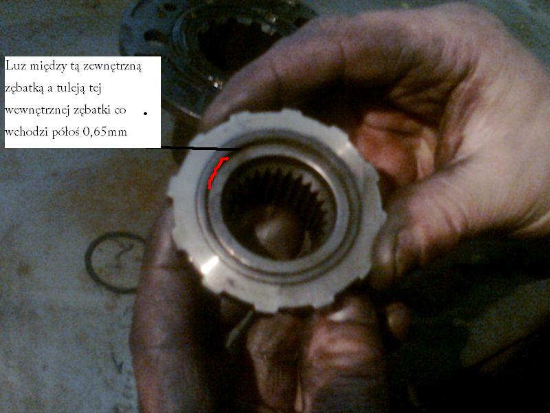

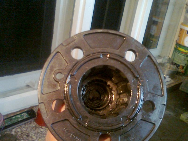

Jakieś cztery miesiące temu kupiłem funkiel nówki sprzęgiełka manualne AVM ze sklepu 4x4 i dziś jadąc autem coś zaczęło stukać i trzeć w lewym przednim kole. Od razu wiedziałem, że to sprzęgiełka bo miałem wcześniej automaty i cały czas dawały w d...e :-x a dziś znowu tarło metal o metal przy delikatnie skręconych kołach więc rozebrałem to sprzęgiełko i stwierdziłem co starałem się uwidocznić na zdjęciach, że właśnie między zewnętrznym trybem co nachodzi na tuleje tej zębatki gdzie wchodzi półoś powstał luz :eek: czemu się tak stało????rozebrałem drugie sprzęgiełko i tam luz był naprawdę minimalny a tutaj przypalony smar i uszkodzona powierzchnia obu części więc co jest grane??? czy spotkał się ktoś z Was z takim czymś??? i czy mieliście jakiś problem z tymi sprzęgiełkami???
Będę wdzięczny za pomoc i radę :-)
tryb 1.JPG (61.41 KiB) Przejrzano 6224 razy
Wyjąłem ten górny tryb

Sorki za kiepską jakość zdjęć ale tylko tel był pod ręką ;-)

wracając do sprzęgiełka - nie spotkałem się z problemem luzu... druga sprawa - wcale nie musi być to wina sprzęgiełek
założę się, że jest to coś innego - napisz czy trze tylko przy włączonym napędzie 4X4 czy nie?

Luzów nigdzie nie ma sprawdzałem dokładnie, sworznie były wymieniane w tym roku, piasta dobrze dokręcona i sprawdzałem z założonym sprzęgiełkiem i bez- tarło tylko ze sprzęgiełkiem :-/ też mnie to bardzo dziwi bo praktycznie nowe to jest a brałem z http://www.sklep4x4.pl/sklep/produkt/37/1970.html próbowałem kręcić tymi wnętrznościami w sprzęgiełku i lata to dość luźno i właśnie trze, a po rozebraniu na obu częściach są zarysowania i był przypalony smar :? na drugim dobrym luzu nie ma prawie wogóle i kręci się to elegancko...
aha nie miałem załączonego 4x4 więc nie wiem czy gdy załącze czy też będzie tarło??
Może mógłbyś się Jankes coś dowiedzieć będę wdzięczny :lol:

Na chwilę obecną nasmarowałem wszystko dobrze, złożyłem i kręciłem na luźno kołem ze sprzęgiełkiem i teraz nie trze. Nawet przejechałem się kawałek załączałem 4x4 i cisza?? więc sam nie wiem czy to tylko się przypaliło i przytarło czy to jakiś większy problem bo jak coś to będę reklamował, a może wytoczyłbym ten zewnętrzny tryb jak będzie dalej się tak działo jak uważacie???

taka tylko uwaga... mam nadzieję, że sprzęgiełka nie nasmarowałeś smarem...
bardzo szybko bowiem może dojść do tego, że przy niskich temperaturach sprzęgiełka odmówią posłuszeństwa.
Sprzęgiełka smarujemy tylko i wyłącznie olejem do skrzyń automatycznych ATF.

A możesz mi jeszcze wyjaśnić czemu nie smarem a olejem??? przecież według mnie olej wycieknie i nie ma smarowania???
Re: Problem z manualnym sprzęgiełkiem AVM
2011-11-13, 01:22
smarem nie ponieważ smar w zimie gęstnieje co spowoduje to, że sprzęgiełka mogą nie zapinać się bądź nie będą chciały się rozpiąć - olej nie wycieknie ponieważ masz przecież na sprzęgiełku uszczelkę, która uszczelnia do tarczy... zresztą, nie lejesz tam oleum full tylko tyle ile trzeba do smarowania.
