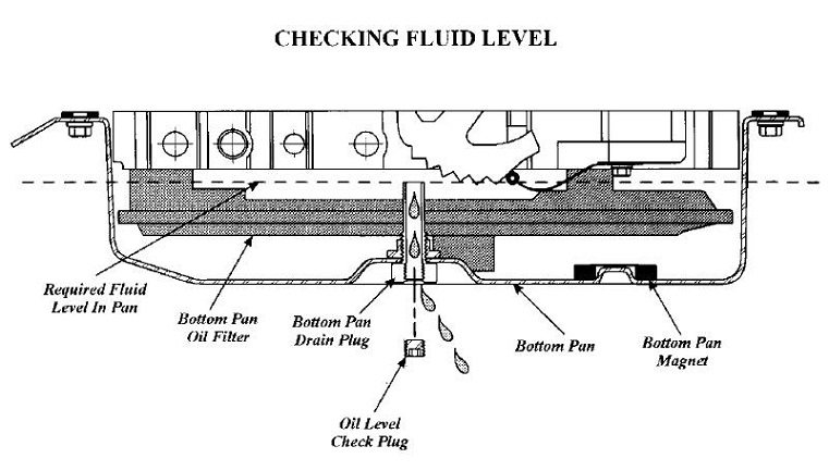

Re: Początki problemów z ASB O\D
2011-11-21, 23:34
Hey koledzy ,
A jak sprawdzic stan oleju ASB w III-ce ??
W dnie miski olejowej masz korek do spuszczania oleju,a w nim drugi mniejszy do sprawdzania poziomu :
2011-11-21, 23:41
to jest lepsze rozwiązanie niż u nas... nigdy nie przelejesz i nie będzie za mało tak by wynikało z rysunku :) Idzie coś takiego zastosować do II-ki?
2011-11-21, 23:53
ooo...SUPER ... dziekuje .
Powiedz mi prosze gdzie jest jeszcze ta "dziura" do wlewania :)

mastan
Posty: 551
2011-11-22, 00:51
Przez jakis odpowietrznik ??
Na końcu skrzyni w połowie jej wysokości+- po stronie pasażera jest ta dziura(korek) do wlewu .
2011-11-22, 01:03
