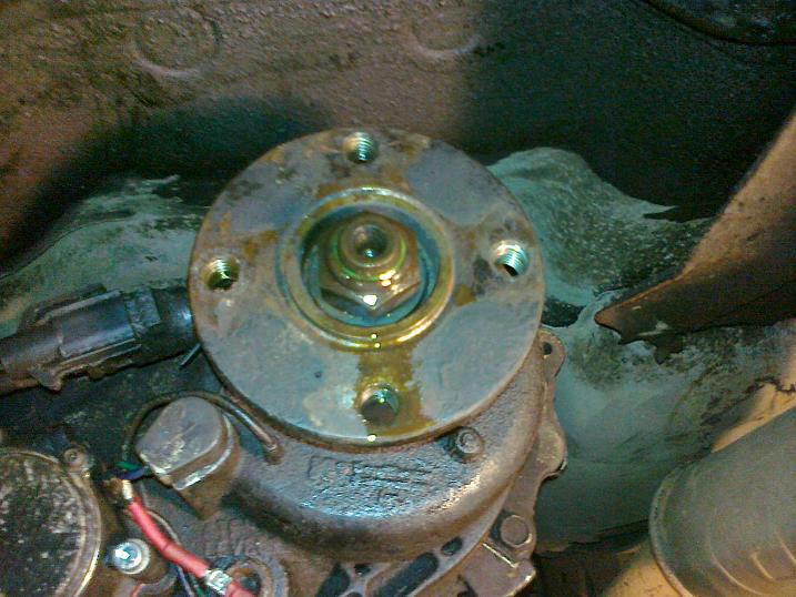

Witam, może ktoś odkręcał ta śrubę i może sie podzielić wrażeniami. Ja próbowałem w sobotę się tym pobawić i niestety poległem. Nasadka 30 plus rura jako przedłużenie nie zdały egzaminu. Klucz sie wyginał a dziadostwo nie chciało puścić.
Biorąc pod uwagę że skrzynie przed obrotem trzyma tylko zapadka "P" nie próbowałem na całkowitego chama bo bałem się że coś urwie, mniejsza o klucz ale chodziło mi bardziej o ową zapadkę :-/
czy ktoś ma jakiś patent na odkręcenie tej śruby, czy bez palnika i podgrzewania sie nie obejdzie?? Żeby było jasne o co mi chodzi poniżej fotka tego pieroństwa :-D

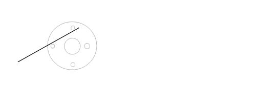

Czasami pomaga młotek i przecinak nie za ostry :-P :-P

Najwygodniej kluczem pneumatycznym. :-)
Re: reduktor BW1354 EXI
2011-11-21, 16:04
a spróbuj tak: wkręć 2 śruby obok siebie tak na oko to chyba 12 włóż między je mela zaprzyj go o coś i dopiero kręć ;-)
2011-11-21, 16:13
chodzi mi o coś takiego i wtedy skrzynka może iść na (N)
2011-11-21, 16:39
dobry to patent :thumright: ale jak chcesz wymienić wszystkie uszczelniacze to i tak musisz wytargać cały reduktor ( ja swój rozbierałem na stole i odkręciłem tą nakrętkę pneumatem bez żadnego problemu ) :-) powodzenia w "psuciu" :-D

A może w drugą stronę (lewy gwint) ? :x
O kurka - chyba nie, QUDLATY mnie wyprzedził. :-D

Chce wymienić tylko te dwa na wyjściu na tył, więc nie bardzo chce mim się zwalać reduktora :-D
Spróbuję może patentem Kojota ;)
2011-11-21, 20:16
Jeżeli nie masz pneumata, to patent kojote2jest b.dobry. Gwint na pewno jest prawy.
2011-11-21, 20:24
A przy pneumacie nie potrzeba patentu ala Kojot?? Tak myślę skąd ja wezmę taka lagę :mrgreen:
Myślałem już żeby sie wspomóc podnośnikiem samochodowym :roll:
2011-11-21, 20:31
musisz wtedy odkręcić jedną i drugą śrubę, wiec załącz z 4x4 i low range a potem rozkręcaj to mocno rozpręży napięcia na głównych wałkach
a jeżeli jest jakiś problem z odkręceniem nakrętki to najpierw ją dokręć a następnie odkręcaj! wszystko zależy od wyczucia materiału ;-)
Możesz to bliżej wytłumaczyć? Nie bardzo wiem o jakiej drugiej śrubie mówisz, myślałem, że to koło jest na wieloklinie i potrzebny jest tylko ściągacz.... :scratch:

oj tam Panowie pnełmaty sraty taty kiedyś tego nie bylo i się żyło :-P finezji trochi trza wziąść dobry kluczyk( nasadke ) i dać w dupe tej śrubce :-D
He he he. tak własnie podszedłem do sprawy.... tylko że nasadka z rurką ok 50cm nie dawała rady :-D
