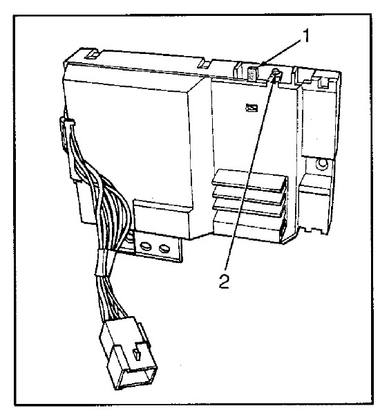

jest to moduł sterujący 4x4
moduł ten ma tzw. system samokontroli
aby go uaktywnić należy
-odłączyć wtyczkę z 5ioma i 8ioma kabelkami
-przekręcić kluczyk na RUN
-wcisnąć przycisk (1)
jeśli lampka (2) miga moduł jest OK
jeśli świeci nonstop oznacza to ze moduł jest walnięty :-/
Ostatnio zmieniony 2008-01-10, 18:53 przez manius, łącznie zmieniany 2 razy.

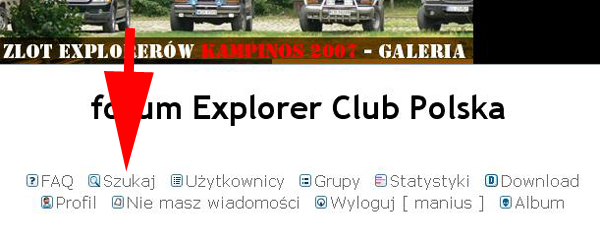

gdzie szukać :?:
mamy tu funkcje przeszukujaca cale forum,
wystarczy kliknąć na SZUKAJ (zob.fot)
i wpisac np.shift motor
No Ok ,ale jaki powód jest ,że nie działa ,też Shift motor ,czy coś innego, :?:
hmm
powodów może być wiele, zepsucie zużycie części w końcu to nie nowe auto
