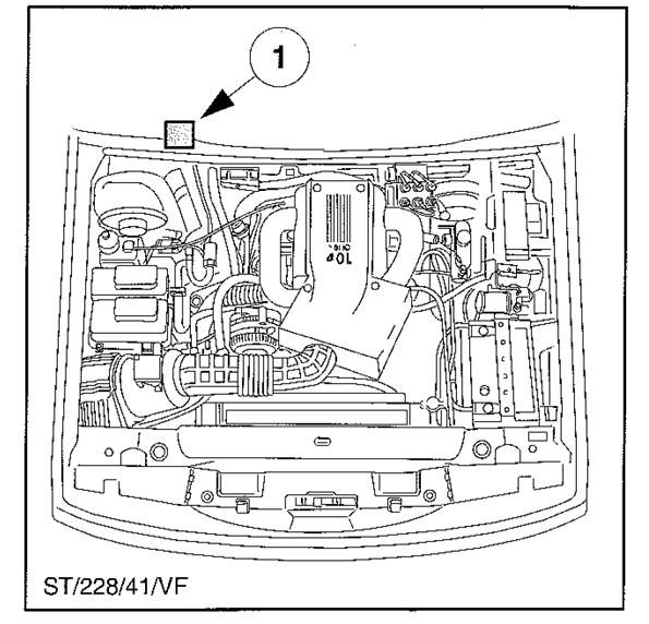

Męcze ten temat już długo.Co mogłem sam zrobiłem.Wymiana filtr paliwa , powietrza , oringi przy wtryskach które ciekły.(wszystkie oczywiście wymieniłem ) świece kable ,wszystko posprawdzane. i dalej słabnie motor.Byłem u gostka który mi podłączył komp. i wyszedł problem z lewą sondą lambda ale analiza spalin jest ok i twierdzi że to nie wina sondy.Powiedziałem mu że mam te problemy od momentu uruchomienia silnika od innego żródła a gość na to że na 90 % to komputer mam porąbany i należy go zmienić lub naprawić a są tacy co to robią.Co mam robić.Zmienić sonde czy kompa szukać.Gdzie jest ten komputer(sterownik silnika).W komorze silnika nad bagnetem do kontroli poziomu oleju w skrzyni biegów?POMOCY
Re: DALEJ SIę MęCZE.
2008-01-10, 19:29
jako ze sonda to element który się zużywa jak każda inna cześć
od tego bym zaczął
w każdym razie tańsze jak sterownik PCM :eek:
który siedzi tu

ztym gościem to jest tak że nic nie mówi co komputer mu pokazuje a chodzi mi tu o nr błędów.Wskazania były na sądę lewą.Prawa pracuje a lewa wskazuje 0% pracy(wskazań).Zrobił analize spalin i mówi że tu wsio jest ok i że przy uszkodzonej sądzie nie było by ok.
MANIUŚ ten PCM jest w kabinie czy w komorze silnika.
za plyta czołowa (wewnątrz)
a wtyczka nietrudna do zauważenia
