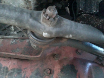

koncowka drążka tz. to po srodku gdzie kupic?
2011-12-03, 18:35
Nie wiem jak to sie dokladnie nazywa ale jest widoczne na zdjęciu. Gdzie to kupic bo mam luzy?

Nie da sie samych uszczelek tych kupic? Przeciez to jakas masakra z ceną tego :shock:
Piesek
Re: koncowka drążka tz. to po srodku gdzie kupic?
2011-12-03, 21:49
Nie da sie..... I to nie są uszczelki tylko osłona przegubu. Tam jest normalny sworzeń kulowy ;-)

Witam
ostatnio przerabiałem temat naprawy układu kierowniczego i jestem na birząco.
Te luzy to masz kolego wtym jednym miejscu co na zdjęciu? Czy gdzieś jeszcze?
Czy potrzeba wymienić ten drążek długi z otworem czy ten krutszy co wchodzi w otwór?

luzy mam narazie tylko w tym miejscu co na zdjęciu wiec chyba trzeba wymienic ten bez otworu, chyba ze otwor tez wyrobiony, dlatego lepiej by bylo oba drazki wymienic :-/

potrzeba to http://www.skapiec.pl/img/2099693-4056- ... s1177.html
tu masz troszkę taniej
otwór nie wyrabia się po wymianie trzeba ustawić zbieżność.
2011-12-05, 21:47
można zawiżć drązęk do warsztau, gdzie regenerują układy kierownicze, za tą samą cenę przerobią na swożeń wymienny. Kolejna wymiana już o połowę tańsza. a wstawiąją z Landryny wzmacniane :-D
