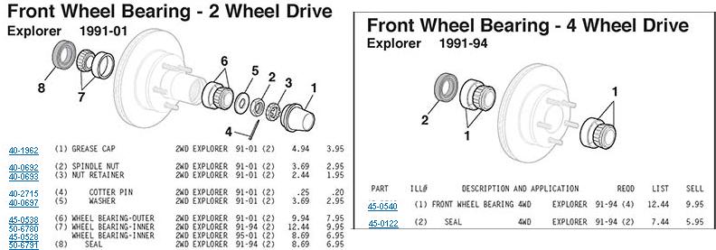

Potrzebuje wymienić łożyska w kole z przodu w EXII z 2000 r z napędem na 4 kółka.
Szukam odpowiednich łożysk.
Znalazłem na necie poniższe dwa rysunki.
Czy w moim przypadku łożyska będą te same jakby był to model Explorera z napędem na 2 kółka?

Jesteś pewien,że dasz radę wymienić same łożyska? Da się,ale podobno masakra.Ja wymieniałem całe piasty,bo się nie odważyłem zabierać za same łożyska.
Co do oznaczeń...yyy to nier wiem...chyba takie same. :?

ale moment, te rysunki powyżej dotyczą albo EXI (91-94) albo 91-00 ale 2WD !!!
łożysk w dwójkach nie wymienia się samych. Całe piasty tylko i wyłącznie.
Wymiana samych łożysk jest technologicznie trudna, nieopłacalna i traci się ABS ze względu na bieżnię zębatą.
Dlatego też zapytałem bo nigdzie nie mogłem znaleść samych łożysk do wersji 4WD.
W takim razie cała piasta.
