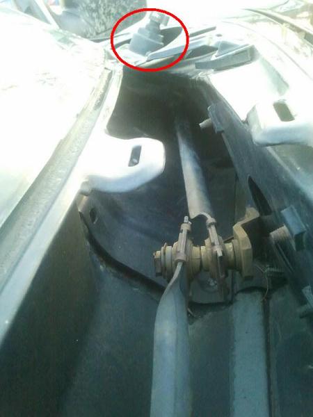

Czy ktoś rozwiązywał u siebie problem z wypadającą prowadnicą (czy jak to tam nazwać) wycieraczki? Zużywa się tam - jak sądzę - takie plastikowe mocowanie, można to gdzieś dokupić?, może w innych samochodach jest coś takiego?
Tutaj widać chodzi mi o to białe:
A tutaj widok całości:
Pomocy bo pora sucha wydaje się być przeszłością :shock:

Ja kiedyś pisałem o tym problemie u siebie. Rozwiązaniem (i póki co bardzo skutecznym) okazało się zamiana tych "oczek" dziurek czy jak to zwał miejscami. Pracują pod innym kątem i dzięki temu trzymają się idealnie na miejscu. Zawsze to na jakiś czas starczy :)

ja u siebie przewierciłem ten plastik i nawierciłem tę kulkę malutkim wiertłem i dałem wkręta puki co już rok tak jeżdżę i trzyma

A jak to łatwiej zdemontować w całości odkręcając od napędu silnika, czy rozłączając w tym miejscu co się łączą prowadnice (ewentualnie jak to zdjąć)?
Re: Mechanizm wycieraczek
2011-12-19, 21:25
Odkręć ten plastik co Adam pisał dużym kluczem, a potem rozłącz na środku tam co fotę zapodałeś.
To jest taka metalowa spinka, trzeba ją podważyć troszkę do góry z takiego cycka a potem wysunąć w bok.
Ja już dawno zrobiłem Tak jak napisał Adam - przewiercona kulka, nagwintowana, przewiercony ten kubeczek co kulka w nim lata a całość łapie śrubka z podkładką pod tym kubeczkiem.
Wiercenie w kulce najlepiej w wiertarce stołowej.
Można też w przewierconej kulce lekko spawnąć lub wkleić małą szpilkę zrobioną ze śrubki.
I jeszcze jeden patent - :-D
Jak ci się nie chce bawić w tak skomplikowane motanie, lub nie masz warunków to..........
Musisz pogrubić tę kulkę aby nie wypadała z gniazda - ja używałem koszulki termokurczliwej na kulkę a po obkurczeniu ładnie przyciąłem zbędny materiał. Do tego patentu wypada dodać trochę jakiegoś smaru aby koszulka się szybko nie wytarła.
Wykonałem oba te patenty i działają już dwa latka.
