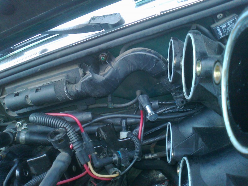

dziś ściągnąłem kolektory ssące by mieć pewność co do uszczelek
uszczelki na swoim miejscu, wykluczam by ciągnął powietrze pod kolektorami
przewody podciśnienia całe i wszystkie pozakładane
trzeci raz sprawdziłem świece i też można to wykluczyć
auto dalej kuleje )) więc dalej szukam pomocy
najchętniej odstawił bym do jakiegoś doktora blisko Malborka
