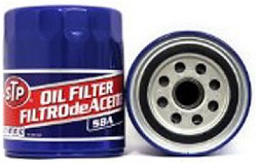

Mam pytanko do kolegów bardziej doświadczonych. jak zmieniałem filtr oleju z olejem to zauważyłem że idą tam dwie rurki cienki i taki jaki filtr kupiłem był za szeroki. został mi jedynie do zamiany węższy jakiś zamiennik. czy we wszystkich exII tak jest?? pytam bo koleś który robił mi rozrząd założył szerszy ale po kilku dniach musiałem zmieniać, bo był wyklepany chyba i dziurawy. było to jakiś czas temu ale tak mi przyszło do głowy żeby zapytać..

taki juz jest za szeroki

do Ex II występuje jeden filtr oleju, więc musi jakaś pomyłka w jego doborze ;-)

ja tam różnie zakładam ostatnio nawet miałem filtrona nie pamiętam już oznaczenia ale w katalogu było że pasuje do forda, chyba był to OP549 :)

ja wiem że katologowo powinno pasować ale właśnie nie pasował. średnica za duża. węższy był pasowny, miał uszczelkę prawie przy krawędzi filtra. więc nie wiem czemu tak.

właśnie zrobiłem mały pomiar
op549 i jego zamiennik
op549 uszczelnienie wew. 66mm
op550 uszczelnienie wew. 63mm
może tu jest piesek pogrzebany ;-)

jak mi się uda zrobić zdjęcie załozonego to wstawię. no i ten co teraz mam założony ma uszczelnienie przy samej krawędzi więc jest węższy trochę od tego którego miałem z katalogu. czym to może być spowodowane?? czy tak już jest?

powinieneś mieć całkowitą wysokość filtra 140mm
a jeżeli masz 111mm to jest zły zamiennik pomierz nawet linijką i będziemy wiedzieć :-)

wczoraj zmieniałem oliwe . olej 5w/30 ford , filtr filtron op 549

Do SOHC i OHV filtron OP549 pasuje, miałem kiedyś jakiś innej firmy i był za szeroki do SOHC do OHV go na styk zmieściłem.
