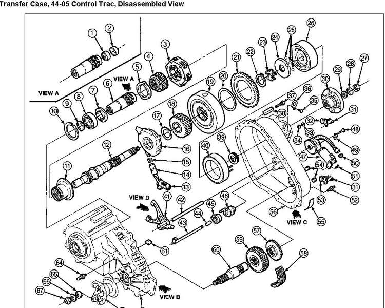

witam panowie mam problem z napedem ex 97r po załączeniu napedów coś z podspodu się mieli i nie działają byłem pod autem i ten odgłoś słychać z tylnej części skrzyni takiej jakby rozdzielni napędów tak bym to nazwał po rozłączeniu jak jade dalej słychać jak się coś tak kotłuje jakby mieliło tylko ciszej biegi chodzą wyśmienicie prosze o porade pozdro lysy :-( :-( :-(

A kontrolki od napędów świecą czy mrugają? Rozumię że te odgłosy pochodzą z reduktora.

Czytaj wątki o reduktorze i shiftmoto...
Jak strzela,przeskakuje to łąńcuch

W takim razie problem może być w źle wyregulowanym "Schift motorku" to ten element pod nr 47. Miałem problemy i z łańcuchem i z Schift motorkiem i odgłosy są prawie podobne.

Jak trzaska w okolicach "środka" auta,to zapewne łańcuch, nowy to koszt ...nie pamiętam...ale w dolarach.
Jak shiftmotorek,elektryka,to ogarniesz sam.....
Poszukaj na moim profilu Youtube,tam jest film ze strzelającym łańcuchem,ale od zewnątrz,a wiadomo,że w środku słychać to inaczej....

Pewnie są,ale....nie licz na to,że po kilkuset kilometrach nie będzie znowu przeskakiwał...Lepiej kupić nowy łańcuch,bo zębatki które są w reduktorze naprawdę trudno zajechać....

To napisz jeszcze dokładnie kiedy trzaskał. Pod obciążeniem, czy normalnie na luxie jak stałeś.

kolego auto na podnosniku koła w powietrzu zapinam przód i trzaska ze mało się nierozleci wypinam jest spokuj ale jak jade to słysze jak terkocze pod spodem
