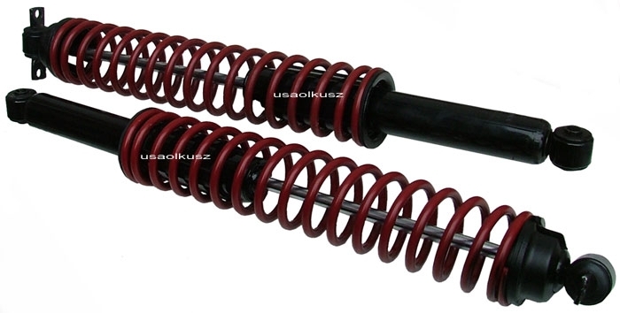

cześć ,chciałem zmienić te dmuchane amorki na zwykłe .czy ktoś już zakładał te amorki do EX-a.II,jak się sprawują? czy nie są za miękkie?

Jacek się nimi interesował kiedyś, ale nie wiem czy w końcu zmienił.

widziałem kiedyś temat ,ale nic tam o efektach nie było...
Re: amortyzatory
2012-01-15, 21:31
Nie wiem czy ktoś z naszych je ma, ale zawsze możesz być pierwszy :).
Słyszałem tylko, że są OK, tzn są wzmocnione, więc na pewno nadają sie w teren :)

fajnie by było bo są tanie ,ale obawiam się ze ex-owi tył klapnie

Że tak nieśmiało spytam: to znaczy że te pompowane to jakieś gorsze? To że wyjątkowo drogie to wiem, ale czy to jedyny powód do stosowania zamienników? Też jestem na etapie rozważania jakie amorki do tyłu. Sory że się wcinam w temat, ale myślę że nic się nie stanie jak go troszkę rozwiniemy. ;-)

O to się nie martw, o to dbają resory a nie amortyzatory, oczywiście jakiś tam wpływa mają, ale raczej marginalny. Nie pekaj. Jak tył jest klapnięty do w 90% odpowiedzialne za to są "zużyte" resory

te dmuchane są twarde przynajmniej oryginały 96,mam teraz przerobione od 99 ,te bez metalowych kołnierzy,ale to też nie to.

rafbor1973,ups..masz racje może dlatego te nivo mi tak pompuje amory bo mam resory klapnięte ,muszę z nich spuścić powietrze i sprawdzić :-)

Możesz sprawdzić. Niwo powinno pompoować tylko przy dużym obciążeniu, żeby wyrównać auto. i to tez nie ciągle. jak jest szczelne to napompuje ile trzeba i koniec.
Jak spuścisz powietrze i dupa będzie siedziała, to pewnie resory do wymiany lub do kowala

Ja mam je w EX I, jakbym miał teraz coś na tył zakładać w tych $$, to bym je wybrał ponownie.
Co do klapnięcia tyłu to efekt był odwrotny tył się podniósł.
Te od jedynki są ciut większe.

tatum, cześć ,dzięki za info, a to znaczy ze od I-ki są wyższe?

Podaję nr katalog i wymiary w calach.
gabriel 43172 ex1
złożony 16,18
rozłożony 25,54
skok 9,36
gabriel 43171 ex2, 96
złożony 15.38
rozłożony 24.74
skok 9.36
U mnie braciak je kupił i zamontował zeszłej wiosny, faktycznie jego explo jest bardziej miękkie. Ale jak kolega wyżej zauważył tył się też podniósł. I jak wcześniej zapalała mu się po kilkunastu kilometrach kontrolka od niwo tak teraz cisza.

ja mam założone od wiosny tył stoi wyżej na zakrętach mniej ucieka a kontrolka się zapala jak kolega zauważył chyba pompkę też trzeba zdemontować
