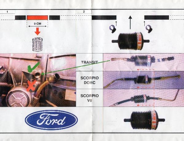

Witam wszystkich.
Zamowilem sobie filtr do asb u forda francja i dostalem takie cudo i powiedzieli mi , ze oni tylko takie filtry teraz zakladaja. Tak sie zastanawiam jak to sie ma do fitra prawdziwego tego w skrzyni czy go wyciagaja albo wybebeszaja. Mechanik forda bardzo milo powiedzial mi, ze jak sobie zamowilem to se teraz musze sam poradzic.
Co sadzicie o takim czyms.....
Zalanczam intrukcje montazu....
instukcja

Ale czy jesteś pewien że do explorera też
bo na instrukcji są 3 modele ale nie nasz ?
Ja miesiąc temu wymieniałem i był normalny do środka
Tak tak jak zamawialem to mi powiedzieli ze to to samo i ze te skrzynie w istocie nie roznia sie tak bardzo. Zreszta moja jest bardzo podobna/taka sama jak ta ze zdjecia.

niby to jakieś udogodnienie, bo nie trzeba będzie pokrywy ściągać, no ale myślę że ten stary filtr ze środka będzie trzeba wywalić Z pewnością nie dziurawić bo poniesie cały syf jaki zebrał

Wydaje mi się, że filtra ze skrzyni tak po prostu nie możesz wyjąć. Asb nie będzie działać prawidłowo. Jak się mylę to mnie poprawcie :D.
Tez mi sie tak wydaje.
Filtr w skrzyni siega prawie dna miski jak go sie wyjmie to cos z zasysaniem oleju bedzie nie tak.

To po pierwsze, kto kombinuje 2 razy traci-to po drugie. A tak na poważnie, jeżeli jest przewidziany filtr w skrzyni to nie po to by go z tamtąd usuwać. Dodatkowy owszem można by założyć, tylko po co? Będzie utrudniał przepływ oleju (jeszcze takiej wielkości) ciekawe kiedy się zatka i jeżeli mechanik umywa ręce od takiej usługi, to kto poniesie koszty naprawy skrzyni biegów. I już się nawet nie będe rozpisywał o tym co się może stać w przypadku banalnej usterki w skrzyni, kiedy z powodu braku filtra zostanie coś zassane do wnętrzności i zatka nam cokolwiek w płycie sterującej. No i gratuluję pomysłowości :mrgreen:
Jeśli w fordzie mu tak powiedzieli ? że zakładają teraz tylko takie filtry To biorąc na logikę i czysto mechaniczną myśl to konieczne jest usunięcie starego filtra gdyż to małe cudo go zastępuje i na zdrową logikę tego co mówią to wewnętrzne filtry są już nie montowane a co idzie za tym nie mogą być zakładane Dlaczego ? dlatego że przecież jak już ich nie ma to przecież nie będziesz prał starego przez 50lat no nie ?
jednak nie do końca jestem przekonany do tego i myślę że to jest jakiś dodatkowy filtr

This Plastic Body in-line filter is an ideal way to add extra protection to automatic transmissions and/or power steering systems. It contains a magnet which attract ferrous particles and a 25 micron paper filter element traps the remaining non-ferrous particles. An internal pressure relief valve assures continuous full flow should the filter ever become clogged with contaminants. This particular filter is for 5/16" lines.
To pisza amerykance.....
Czyli stary filtr zostaje a to jest dodadkowy....

Ten plastikowy korpus filtra w linii jest idealnym sposobem, aby dodać dodatkową ochronę do przekładni automatycznych i / lub systemów wspomagania kierownicy. Zawiera magnes, który przyciąga cząsteczki żelaza i 25 mikronów bibułę filtracyjną pułapek elementem pozostałych metali nieżelaznych cząstek.Wewnętrzny zawór upustowy zapewnia ciągłą pełnego przepływu powinien filtr zawsze zatykają się zanieczyszczeń. Ten szczególny filtra to 5 / 16 "linii.
czyli ja to rozumiem że ten filterek jest jako dodatkowy a nie jako główny
więc wychodzi na to że ford w którym kupiłeś ten filtr i dostałeś info że teraz montuje się tylko to .......
Albo ja to wszystko źle rozumiem (głupi jestem )
zdecydowanie to jest dodatkowy filtr. Owszem można się na niego zdać jako główny filtr ASB, ale broń boże nie usuwać starego (to znaczy najlepiej byłoby zmienić na nowy) - bo jak go wyciągniesz i nie wstawisz to skrzynka nie będzie prawidłowo zasysać oleju. Dodatkowo będzie też problem z ciśnieniem (u mnie kiedyś założyli filtr bez oringów i skrzynia na zimno się ślizgała bo olej przelewał się pomiędzy gniazdami filtra.
Tylko skoro wymieniają tylko ten filtr... to co z wymianą oleju ? :) przewodami ? to takie pitolenie się bez sensu. Olej przewodami, filtr oddzielnie. Tak to jeden brud i jedna robota, zwalić miskę, zmienić filtr, wlać świeży olej i załatwione.
