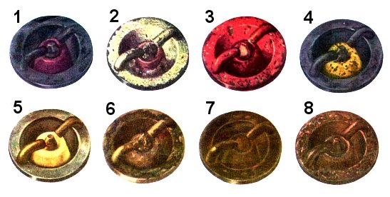

zanim wymienisz swiece zobacz najpierw jak wygladaja
a moze sam kabel albo swieca jest walnieta, zerknij pod maske jak jest ciemno
pomiar kompresji nie zaszkodzi
ale zrob go na co najmniej 3 cylindrach dla porownania (najlepiej ta sama glowica)
jak bys potrzebowal glowicy to gdzies
widzialem ktos oferowal oryginalna funkelnagelnowke za ~250euro kompletna z zaworami itd.
o swiecach mamy TU
1. Świeca prawidłowo pracująca w silniku zasilanym czystą benzyną (bez dodatków przeciwstukowych).
2. Świeca zanieczyszczona związkami ołowiu, pracująca w silniku zasilanym etyliną (benzyna o przecięnej zawartości czteroetylku ołowiu).
3. Świeca zanieczyszczona związkami żelaza, pracująca w silniku zasilanym benzyną z dodatkiem karboniku żelaza.
4. Świeca ulegająca przegrzewaniu w silniku zasilanym czystą benzyną (bez dodatków przeciwstukowych) lub gazem palnym.
5. Nowa świeca, która zbyt krótko pracowała w silniku, aby jej wygląd umożliwiał wysnucie wniosków praktycznych.
6. Świeca ulegająca przegrzewaniu w silniku zasilanym etyliną (benzyna o przecięnej zawartości czteroetylku ołowiu).
7. Świeca zakopcona (zanieczyszczona matowym osadem zawierającym sporo sadzy i powstającym ze spiekania resztek niespalonegopaliwa), nie nagrzewająca się do temperatury samooczyszczenia podczas pracy silnika.
8. Świeca zaolejona (zanieczyszczona lśniącym osadem smolistym, powstającym głównie wskutek spiekania oleju silnikowego), nie nagrzewająca się do temperatury samooczyszczenia podczas pracy silnika.
