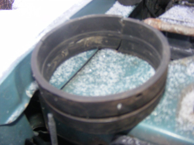

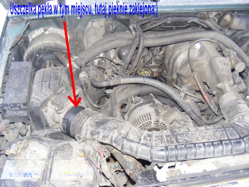

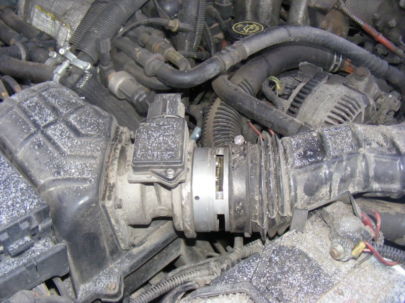

Jeszcze wczoraj witając się na forum pisałem, że jak póki co nic się w Expo nie psuje:P. Dziś niestety znalazłem pod maską pęknięty kawałek gumy. Znalazłem go po tym jak po dość głośnym strzale (gazu??) auto zaczęło tracić moc... zarówno na gazie jak i na benzynce... po czym w ogóle stanęło: i nie chciało odpalić(. Uszczelką założyłem obkleiłem taśmą i pomogło
Teraz pytania...
1. co to za uszczelka?
2. Gdzie ją mogę nabyć?
3. Czy może mieć związek ze strzałem?? (domyślam się, że tak). Dodam tylko, że te strzały podobno się już wcześniej zdarzały.
załączam fotki
a to kawałek gumy o który chodzi:D
Tak to wygląda bez uszczelki

jak dobrze pokleisz tasmą naprawczą to mozesz tak jezdzic narazie, a wywalilo uszczelke napewno od wystrzalu gazu, musisz gdzies w motoryzacyjnych popytac o taką uszczelke :-/ A jaką masz instalacje gazową? Chyba nie odpalales z gazu?

więc tak teraz silnik łapie ci lewe powietrze bo to jest za przepływką :-P dwa mogło rozdupcyć samą przepływke załóż tą gume i owiń taśmą samoprzylepną ( najlepiej zbrojoną czyli taką srebrną ;-) ) jak nie pomoże to przepływka do wymiany :roll: wtedy trzeba spisać z niej numery i załatwić taką samą ;-) jeżeli będzie potrzebna to daj znać na prv. może będe miał :-D

to taki antywybuch do gazu,dostaniesz u każdego gazownika,taśmą jak zakleisz to będzie chodził tylko jak wystrzeli drugi raz to będziesz obudowy filtra albo przepływki szukał
no i trzeba zlikwidować te strzały,na początek świece ,przewody i regulacja gazu

Dzięki Panowie. No póki co pokleiłem i działa, więc prze pływka chyba ok.:) I wszystko jasne. Swoją drogą jeszcze na żadnym forum samochodowym, nie uzyskałem tak szybkiej odpowiedzi na nurtujące mnie problemy ;P

To jest właśnie zabezpieczenie aby w czasie wybuchu nie rozwalało za dużo gratów.
Jak jest wybuch to guma się odchyla i upuszcza ciśnienie.
Jeżeli to owiniesz taśmą, to będzie za mocno uszczelniało i przy następnym wystrzale spowodować może większe szkody.
Takim tymczasowym rozwiązaniem jest np. założenie obciętego mankietu od gumowej rękawicy, do kupienia w jakiejś drogerii, itp, bądź ze dwie lateksowe z apteki.
Można też lekko przyłapać z dwóch stron izolacją, ale tak aby ona nie była wkoło tych otworów.
Awaryjnie dla bezpieczeństwa można poluzować cybant przy filtrze powietrza, aby w razie strzału zrzucało rurę.
No a na początek tak jak koledzy piszą: przewody, świece, - na gazie pracują pod większym obciążeniem i wymienia się je częściej niż na PB. To one są zazwyczaj przyczyną wystrzałów. No i dopiero po wymianie tego podjedź na regulację.
