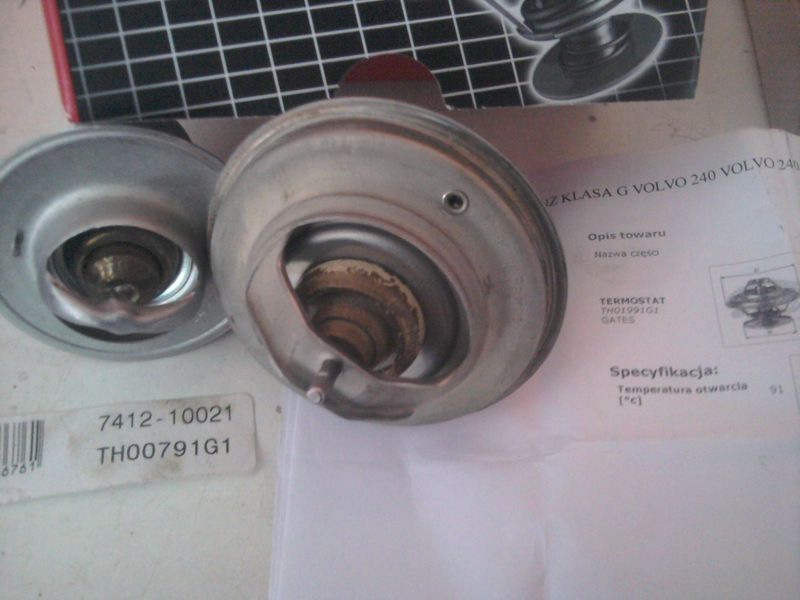

:D Ja Ci kurka jutro pokażę fotkę moich 2 termosów obok siebie od ohv i sohc ;)
Sam zobaczysz, że kurka się różnią. ;)

A masz fotką :D
Większy od II sohc, mniejszy od I ohv.
Różnią się troszkę :D.

Re: termostat exI i exII
2012-02-13, 22:36
A możesz je zwymiarować?
