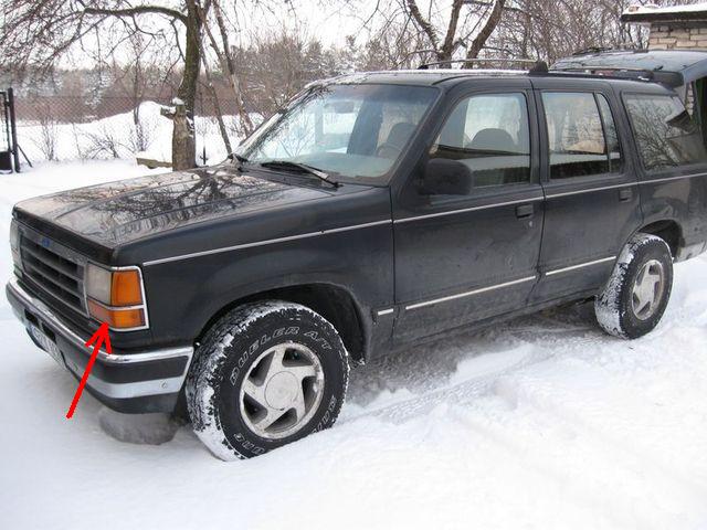

Amerykańskie światła z przodu w Jedynce
2012-02-16, 19:53
Odkładałem ten temat. Ale najwyższy czas się tym zająć.
W jaki sposób radzicie sobie w Jedynce z pomarańczowymi światłami pozycyjnymi?

Ja miałem tam podpięte kierunki normalnie kolego mam gdzieś nawet oprawki.

Do białych kierunków wkłada się pomarańczowe żarówki, więc może tu odwrotnie - wsadzić białe żarówki ? :-P :-D :-D ;-)
A tak na poważnie to widziałem przeróbki gdzie się wycinało część klosza lub cały i wstawiało się biały z czegoś tam.
Można też jakieś białe płaskie pozycje zamontować na tych, ale to odstaje i estetyka inna.
Póki co nic innego mi nie przychodzi do głowy.

dopasować oprawkę do obudowy, włożyć żarówki, podciągnąć przewody z kierunku i z bańki ;-)
W tym kloszu na dole są i pozycyjne i kierunki.

Załatw sobie kierunki z wersji europejskiej i z bani.... jest kilka w rozbiórce na forum chyba
Ale czy wtedy nie będe miał kierunków białych...

ja pozycje miałem wyjętą całkowicie z tej obudowy i w ten klosz który wskazałeś miałem włożoną oprawkę z żarówką i podłączony tylko kierunek. Obecnie nie mam tego patentu bo jak widać wymotałem okrągłe reflektory.

Przecież w wersjach europejskich są normalne pomarańczowe kierunki

Jak będą białe to nie szkodzi, wtedy właśnie pomarańczowa żarówka.
My tak w II-kach mamy, dlatego możemy sobie zamieniać :-D
Przepisy mówią że kierunek ma mieć barwę światła pomarańczową, a nie koniecznie klosz pomarańczowy.
No a jak mają ci którzy piszą że tam mają podłączone kierunki ?
Gdzie zatem jest obowiązkowa pozycja koloru białego ?
Tak się kiedyś zastanawiałem oglądając na alle reflektory do jedynek - czy tam czasem nie da się wstawić reflektora od malucha - na foto jest bardzo podobny, i jakie tanie rozwiązanie, a poza tym w maluchowskim jest tam też pozycja. :-)
Skoro tak piszesz pewnie tak jest.
Chodziło mi o to że skoro kierunki i pozycje są pod jednym i tym samym kloszem to jak zamienie klosz na biały to będę miał białe kierunki. No ale wtedy można pomarańczową żarówkę wstawić jak pisze jacek4.
Jeszcze nie rozbierałem tego klosza. Ale rozumiem że oryginalnie są tam dwie żarówki od pozycji i kierunku, a nie zrobione obie funkcje na jednej żarówce?
