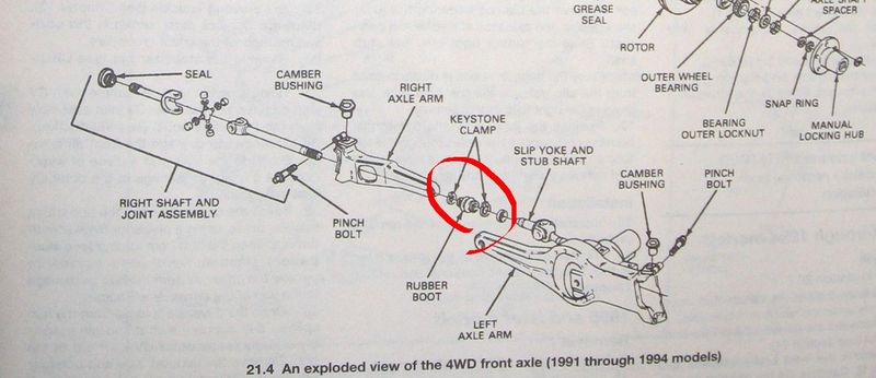

Szukam przyczyny stuków gdzieś z zawieszenia z przodu w I i tak trafiłem na ten element z przedniego mostu - na schemacie na czerwono. Jak go pukam ręką od dołu to wydaje stuk, jak złapię za tą gumę to również wyczuwalny jest luz. Tej osłony jeszcze nie ściągałem.
Chciałem się zapytać czy ten element ma stukać czy powinien być ciasno spasowany?

To zwykły wieloklin. Wchodzi na styk, ale bez przesady. jest podobny luz jak na wieloklinie na wale napędowym. najlepiej ściągnij osłonę i zobaczysz jak wygląda. A te stuki masz tylko na 2WD czy na 4x4 też? Gdyby ten element stukał to tylko przy 2WD. A sworznie? A może ci klocki stukają? Ewentualnie sprawdź gumy drążka reakcyjnego (wahacza). Jak mniemam krzyżaki posprawdzałeś?
Z oględzin póki co to najbardziej zastanawia mnie ten wieloklin, za bardzo się tarabani. Czy moglibyście przy okazji stuknąć ręką ten wieloklin, czy też Wam hałasuje od uderzenia?

Jutro stuknę, ale cos nie kojarzę, żeby miał aż takie luzy. Pamiętam, że jak nawaliłem do środka smaru, to nie mogłem go wcisnąć, tak ciasno wchodził.

u mnie po nałożeniu obficie smaru brak luzu
a krzyżak obok stary luzak :-D Obrazek

Tak jak mówiłem wczesniej. Sprawdziłem u siebie jak to wygląda i luz jest ledwo wyczuwalny tylko. Oczywiście nic nie stuka i nic nie puka głośno, tylko delikatne stuki. Nagrałem krótki filmik, może coś pomoże.

Ale na filmiku same stuki słychać ;) .
No u mnie jest większy luz. W takim razie muszę się tym zająć :) .
