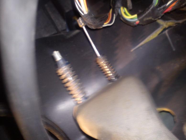

Witam kolegów.
proszę mi powiedzieć, czy na lince kick down przy pedale gazu coś jeszcze powinno być przy mocowaniu. jak na moje oko to brakuje jakiegos plastiku przy tej sprężynce na dole.....
ktos to może przglądał u siebie ostatnio??? Norbi....??? :-D

Rafał właśnie sprawdziłem u siebie i też mam taki duży luz :shock: trzeba to podregulować bo kiedyś się może zachcieć poszaleć :-D

Chopy.. A to nie jest linka od kick downa? Bo mnie tam na lock up to nie wyglada.
Jesli się nie mylę i to jest kick down to broń Was Boże ten luz likwidować. Żebyście nie jezdzili na kick downie za kazdym razem jak gaz nacisniecie.

tak mi się też zdaje że to kickdown :P w dwójkach jest elektronicznie realizowany, ale jedynki mają na pedale gazu :)

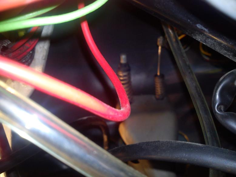

luz musi być oczywiście! ale linkę zaczyna lekko dotykać jak mam pedał opuszczony na maxa w podłogę (prawie że wyginam podłogę) ;-) i właśnie się zastanawiałem czemu mi kik nie działa :evil:

To jest linka od kickdown-u , luz na nim sprawdź najpierw wciskając pedał w podłogę , jak dalej będzie luz to na grodzi od strony silnika jest taki D-clip , jego wyciąga się maksymalnie , potem pedał w podłogę i następuje samoregulacja a jak już jest linka mocno wyciągnięta ( a myślę że taka już jest :-) ) to można kombinować na różne sposoby , najprościej wyczytałem ze można na końcówce linki pod pedałem zacisnąć plastikowe trytki które od razu działają jak amortyzator i linka się nie zerwie :-)

To samo zrobiłem z kick down i pedałem gazu (musiałem 4 trytytki dać ).
Działa :-D

No u mnie się linka wyciąga, jak się kopnie pedał czybkiem buta, tak że zostaje ślad na grodzi. Myślę że te trytki to dobry patent, tak z 5 mm by nie zaszkodziło. Muszę spróbować..... No oczywiście chodziło mi o kibck down... tylko wczoraj mi słowa brakowało, ale juz zmieniam :-D
