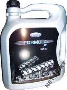

decania, nie wywołuj kolejnej wojny nt. oleju... ;)
rafbor1973, ja lałem taki jaki był lany w Niemczech (BP Visco 5000 FE 5W/30), ale ostatnim razem zalałem właśnie tego Forda i chyba jest OK :)

Re: Na jaki wymienić olej w silniku?
2012-02-28, 15:54
A czemu nie lejecie fordowskiego?
Bo nie wiadomo co to jest, tak samo jak z oryginaleee GM.
dalej
Nie ma co się podniecać olejami po wymianach i przed jak nie przeczyściło się syfu po latach pracy.
Dotyczy to również pierścieni.
Rynek jest bogaty w różne fikczery za pomocą, których można parę rzeczy poprawić.
Nie lej mineralnego.
2012-02-28, 20:22
Jak to nie wiadomo. Olej dedykowany do marki Ford, a my jeździmy Fordami.
2012-02-28, 22:40
Panie Rafale podziwiam Pana lojalność do Forda, ale tego zamiłowania do niewiadomoFodowskiego oleju nie rozumię ;-)
2012-02-28, 22:51
A co z tym olejem nie tak? Na metce napisane Castrol. Jak coś wiesz ciekawego to napisz. Ja tylko takiego od lat używam. No ale może czegoś nie wiem i warto się dowiedzieć ;) .
2012-02-29, 01:08
Teraz fordowska oliwa to Castrol czyli wysoko rafinowany olej bazowy (IP 346, ekstrakt DMSO poniżej 3%)Prawnie zastrzeżony dodatkowy składnik wpływający na cechy produktu.
Starsza formuła E 5W-30 to był minerał.
Nie neguję tych oliw do zalewania fordowskiego engine tylko uważam, że jest wiele lepszych oliw na rynku nie koniecznie w zaporowych cenach.
Wystarczy by sobie w wolnej chwili przejrzeć ich charakterystyki i parametry.
