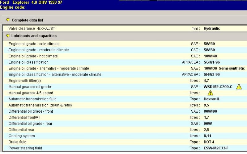

co do tej pojemnosci to jest błąd na forum na 100%
Autodata podaje tak
bez tytułu.jpg (64.69 KiB) Przejrzano 7001 razy

Oleje wymienione. Kilka ciekawostek w sporcie to:
- do tyłu weszło 3 litry :)
- do przodu weszło około 1,5 litra
