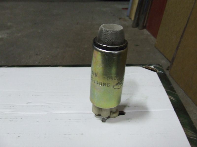

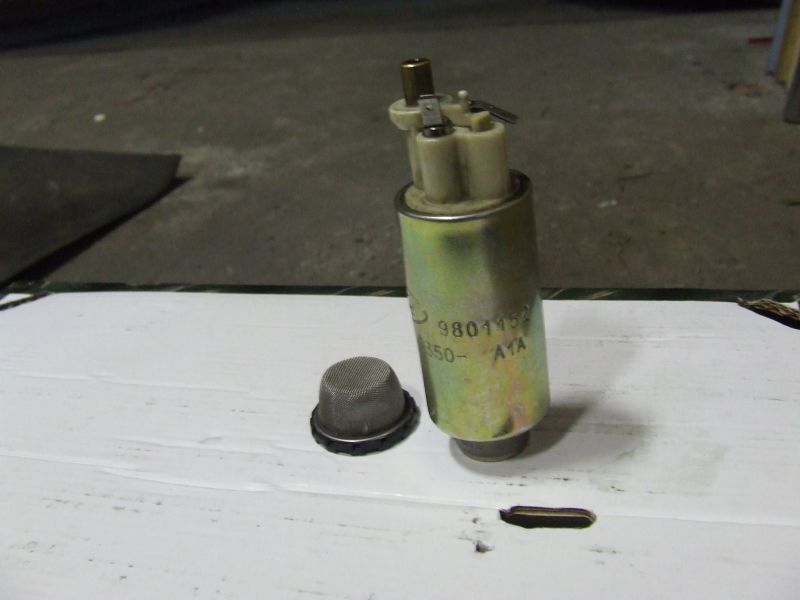

dowale do tematu bo szkoda miejsca. I na mnie przyszła kolej, doczekałem się wymiany pompy. Odmówiła posłuszeństwa w najmniej oczekiwanej sytuacji. Szybka adaptacja pompy z innego auta i szukam orginału... nowa to wydatek 511 zł - rabat, a zamienniki szybko padaja jak sami wiecie. Fotka dla potomnych
