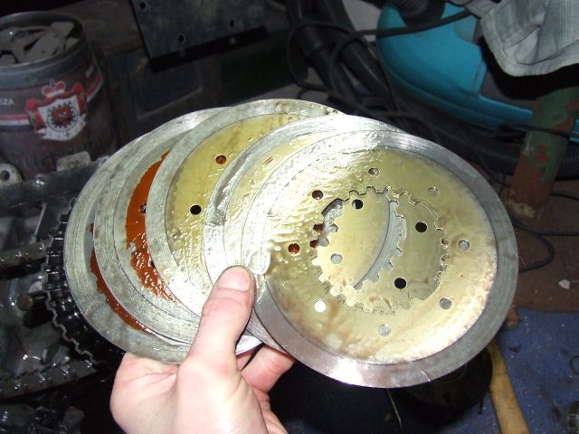

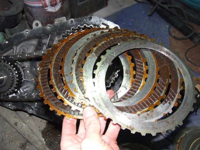

Ja sobie tu wkleje interesujace rzeczy, bo ciagle szukam a to wszystko po różnych tematach porozwalane. Jestem na etapie regeneracji starych tarczek. I tu moje pytanie czy ktoś takie cuda już robił ? Jutro wkleje tarczki z wymiarami.

explorer_u2
Posty: 524
Lokalizacja: Katowice
Re: Reduktor BW4405
2012-04-03, 03:46
tyle zostało z tarczek
Re: Reduktor BW4405
2012-04-03, 08:08
Oooo, no to się pojeździło :-D

explorer_u2,
i jak tam, udalo Ci sie je dostac/wymienic... bo myslalem ze mam w calkiem niezlym stanie teraz jak patrze na Twoje zdjecia to moje wygladaja niemal identycznie (ale przod mi się zapina, Tobie tez?)
explorer_u2
Posty: 524
Re: Reduktor BW4405
2012-05-04, 06:49
mnie nie zapinał przy tych tarczkach, kupiłem reduktor na części z rozwalonym łańcuchem i powymieniałem wszystko... :-P
