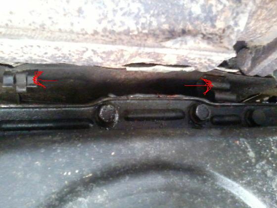

Co to jest i po co? Blacha między miską od ASB a tlumikiem osłona miski ASB zeby się nie grzała??? :roll: Te mocowania co na zdjęciu zaznaczyłem powinny byc zachaczone o miske asb? Pytam bo moze to ona mi się dynda i dzwoni :-)

Może dyndać i dzwonić. W oryginale jest to osłona miski od katalizatorów

to te zaczepy za miske od dolu zachaczyc?

Osłania ona modulator przed nadmierną temperaturą z kata

Tak te zaczepu do miski olejowej są mocowane.

cooki531, dociśnij osłonę do miski - klipsy powinny zapiąć się na krawędzi
z góry osłona jest przykręcona na jedną śrubę. jeśli dobrze pamiętam, to w tym samym miejscu gdzie mocowany jest uchwyt modulatora
