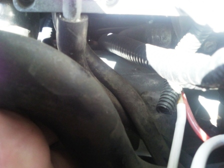

Przy wymianie przewodów WN natknąłem się na taką rurkę i zastanawiam się czy tam przypadkiem nie powinno być coś podłączone ??
obok jest podłączona rurka do ustrojstwa w białym kółku
wiecie co to??

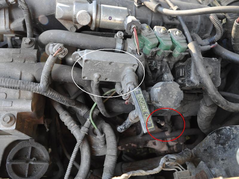

Odłączył ci się gumowy wężyk ten z tyłu.U mnie wygląda to tak

Widzę że ten wężyk masz (z tyłu,w białym kółku) tylko spadł z rurki (w czerwonym kółku).

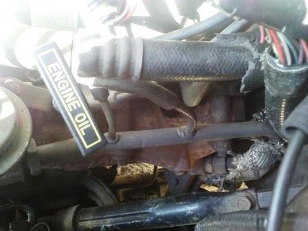

no tam jest druga rurka i od niej idzie wężyk do białego kółka a le jedna jest pusta i się zastanawiam po co

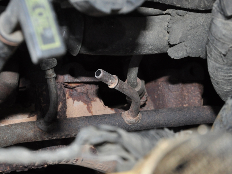

Ona nie jest pusta obejrzyj moje zdjęcia.
Re: OHV - rurki od zaworu EGR
2012-03-25, 14:56
To jest tak jak chłopaki piszą od egr - a .
Mi te rurki spadały zawsze przy robieniu czegoś w tej okolicy więc założyłem sobie na nie plastikowe trytki. Teoretycznie powinny same siedzieć na wcisk,ale wężyki po jakimś czasie robią się luźniejsze. :-)
2012-03-25, 15:28
dobra już wiem
znaczy muszę skołować kawałek rurki i założyć tę brakującą z tyłu :)
