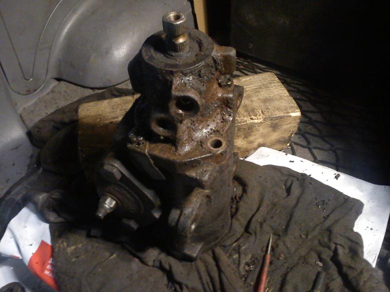

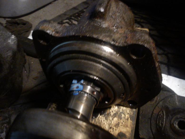

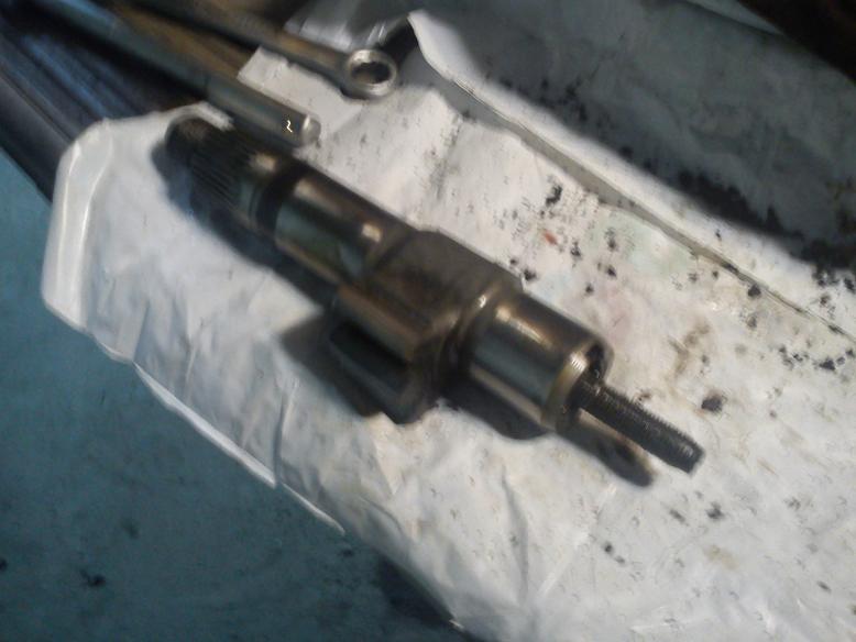

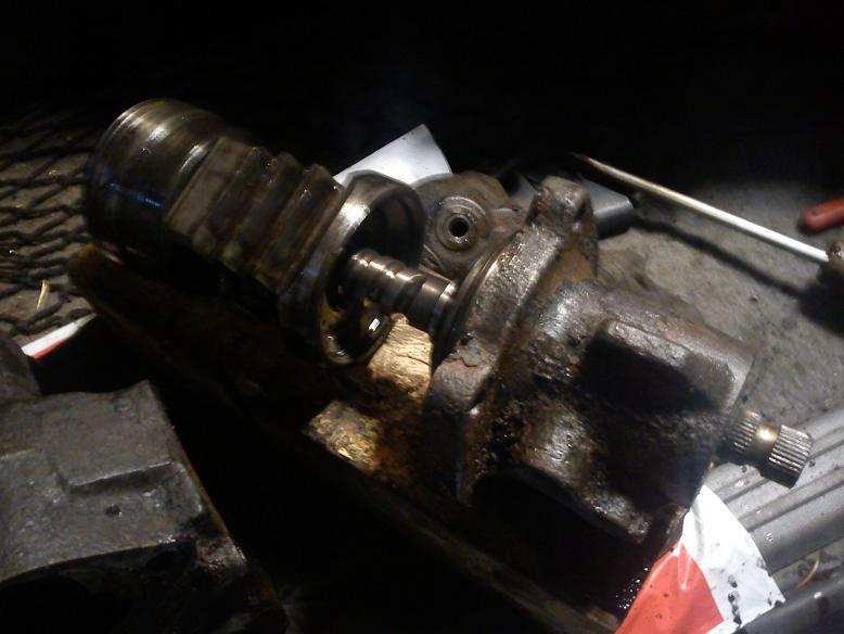

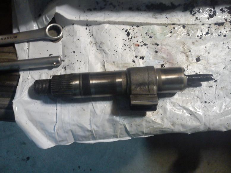

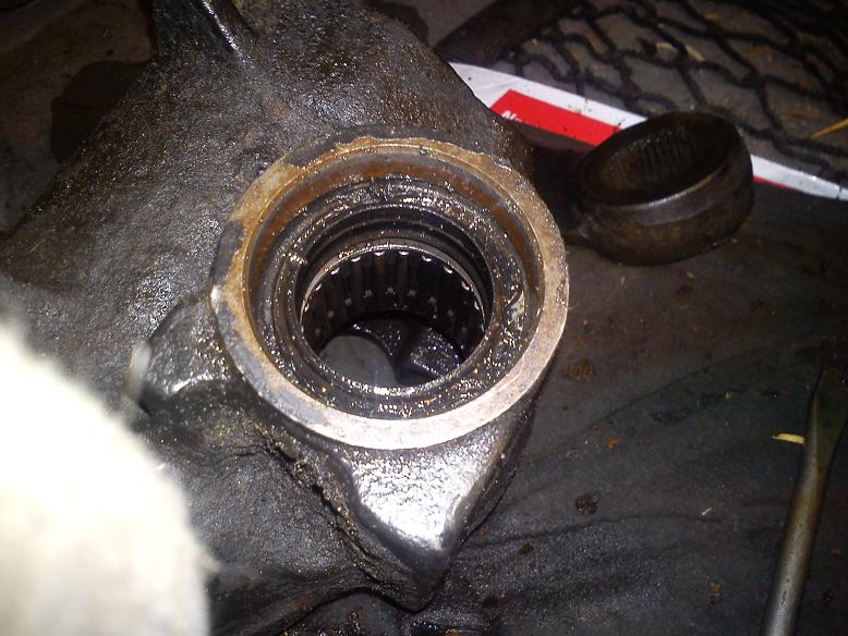

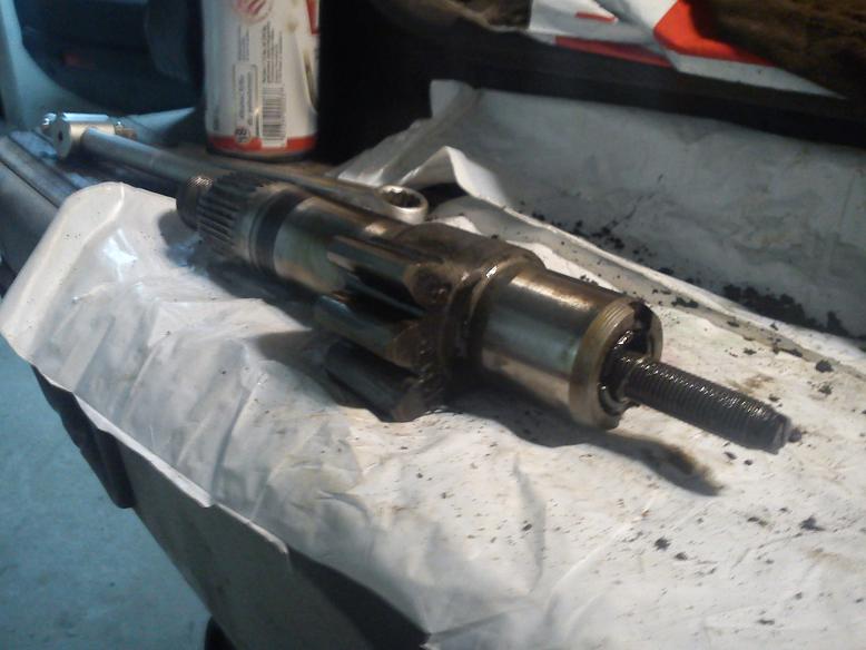

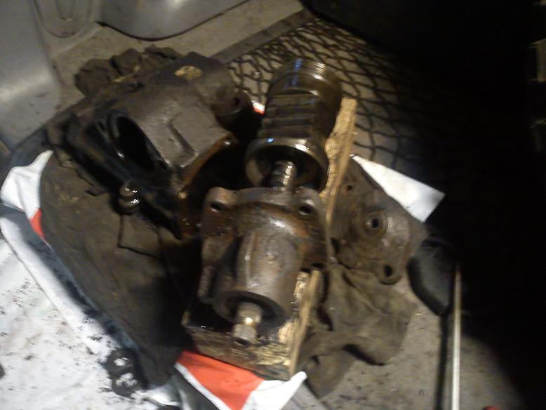

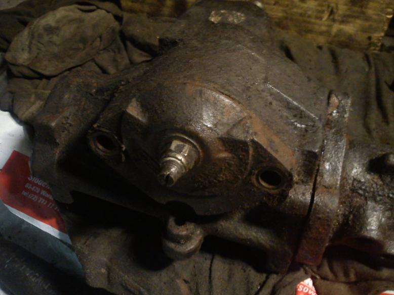

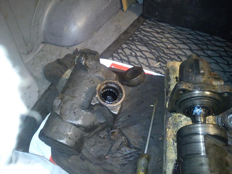

W jedynkach nie ma typowej maglownicy, tylko przekładnia slimakowa, nie widzę w ofercie tej firmy takiej usługi. ja osobiście znam firmę Tencar z Lublina, która robi regenerację maglownic, ale przekładni ślimakowych sie nie podejmują. jest to po prostu bardzo trudne.
Ja swoją tez reanimowałem zestawem naprawczym u Wajca, niestety ten zestaw na długo nie wytrzymuje. Kupiłem używkę i teraz jest jest OK. Zobaczymy na jak długo. Starą rozebrałem, ale dopiero myślę jak sie do niej zabrać. Cały problem w uszczelnieniu i łozysku igiełkowym przy wylocie na jęzor. Na razie nie wymyśłiłem jak wydłubac ten uszczelniacz :-/
jak sie z tym uporam to opiszę co i jak, ale ostatnio brak czasu.
Poniżej załanczam kilka fotek jak to wygląda po rozebraniu. Widać problematyczny uszczelniacz i łożysko igiełkowe.

rafbor1973, uszczelniacz klasycznie ( śrubokręt i dźwigienka ) ;-)
Re: Przekładnia kierownicza- gdzie regenerować ?
2012-03-26, 21:11
No nie do końca.... wygląda na to że nie będzie tak łatwo, zdjąłem wewnętrznego segera a ten byk ani drgnie.... może problem w wielkości dźwigni :-D
2012-03-26, 21:13
dźwignia dobra + imadełko co by złapać za obudowe ;-) samo wyjdzie :-D
2012-03-26, 21:17
Pokombinuje, jak znajdę trochę czasu :-D
