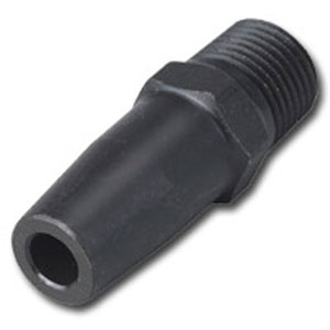

Marko czy chodzi o ten element :

Tak, to jest to.

Nie kolego to nie jest to.
To jest do wtłaczania oleju kruciec. A rurka powinna być w misce olejowej.
W dodatku z tego co wiem ma kapać ale na włączonym silniku a nie na wyłączonym. Na wyłączonym tego oleju by sporo uciekło i pompa by go nie zaciągnęła.

No jasne! Masz rację. Przymuliło mnie jakoś?!
Rurki w misce nie mam! Podobno taka uroda skrzynki 5R55S.

Ale rozumiem Marko ze ta rurke w misie olejowej miales?bo jesli nie to przeciez nie bedzie wiadomo ile wlac tego oleju.a ten kruciec na fotce powyzej do wtlaczania oleju to nie taki problem...mozna zastapic go czym innym aby tylko gwint byl ten sam....tak wiec Marko miales te rurke w srodku jak zdjales mise?
