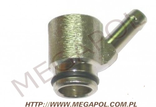

Witam
Jako iz jestem w trakcie robienia gazu w EXII, to chce sie was zapytac czy ktos ma zalozone takie cos? Wydaje mi sie fajna alternatywa dla wiercenia kolektora.

bardzo fajna ale nie miałem odwagi ruszać wtrysków jeżeli ty to zrobisz to czkam i to pewnie nie będe sam na relacje :-D

Bales sie ruszac wtryski zeby cos im nie zrobic? Przeciez wychodza latwo....
Kojote2 myslisz ze to podejdzie do exa? Jednak wtryski beny beda troche wyzej....

Ale tak na powaznie to takie koncowki sa pomocne mysle. Do tego Magic Jety i powinno latac.
Co myslicie?

nie to nie tak chodzi o to że może słabo pykać na pb. i wywalić (check) a potem będziesz musiał wrócić do stanu poprzedniego minus jest taki że utopisz na nasze ze 400 zł z przesyłką ;-) ale plus jest taki że jezeli wypali to : nie będziesz sie bardzo bawił w mapy , spalanie będzie praktycznie takie samo i ta jeszcze fajna praca motoru ps. chociaż ja mam magic jet i żadnego (check) mi nie wywala a motor chodzi jak marzenie :-D

Ja też myślałem o tych wkładkach pod wtryski, trochę się bałem i odpuściłem (z tego samego powodu co kojot), założyłem dysze z mosiężnymi rurkami i podprowadziłem pod same zawory. Mam magic jety i jak na razie jestem zadowolony. Mimo wszystko żałuje że nie spróbowałem efekt może być lepszy. Co do dysz to wierciłem na podstawie tabelki dołączonej do wtrysków, nasze 204 było gdzieś na granicy więc wyciągnąłem średnią.

Podkladki daja rade troszke malo miejsca na prawdziwe opaski zaciskowe i musialem trytki dac. Wszysko dziala jak powinno na benie jest OK i na LPG rowniez.

vicking masz te końcówki z jednym oringiem jak na foto na początku tematu czy może z dwoma oringami ?

Mam te z jednym oringiem ale te z dwoma tez by daly rade.... ;-)
