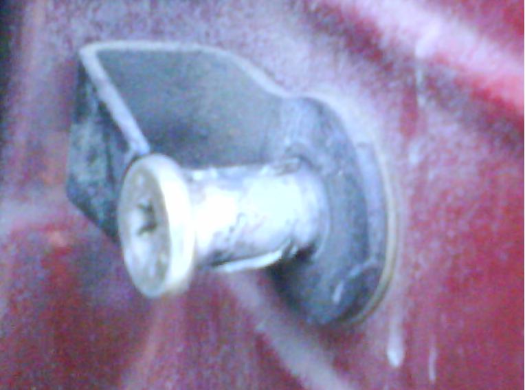

Witam. Pytanko do posiadaczy EX II. Czy można gdzieś kupić plastikowe tulejki które są na ryglach zamków ? :) Kilka popękało i drzwi latają :) Na zdjęciu słabo widoczne ale pewnie każdy wie o co chodzi.

możesz wziąć klucz typu Torx,odkręcić delikatnie tą śrubę od tego rygla i przesunąć go za pomocą, np. młotka w kierunku środka samochodu i dokręcić.
można też użyć taśmy izolacyjnej i owinąć nią rygiel,ale to patent raczej krótkotrwały :grin:
możesz też użyć koszulki termokurzliwej,ale to rozwiązanie też nie będzie wieczne,nie pamiętam czy ten rygiel jest na tyle rozbieralny żeby tą koszulkę tam założyć,ale skoro można kupić samą tulejkę to chyba tak.

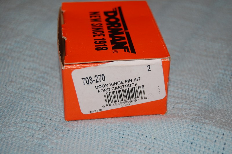

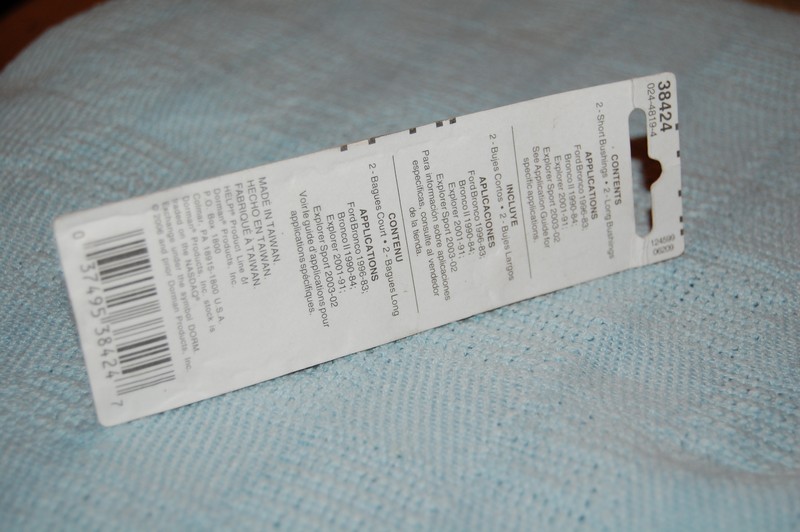

ja właśnie z USA sprowadzałem
jak znajdę oryginalne opakowanie to zrobię fotkę, może będzie nr katalogowy :grin:

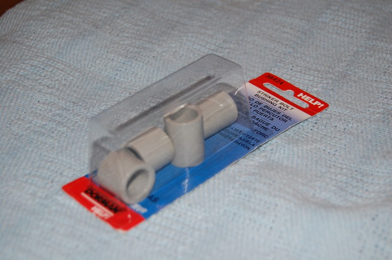

fynn,
w odróżnieniu od tych oferowanych przez INTERMARCHE te tulejki są bez S na początku a wyglądają tak jak poniżej

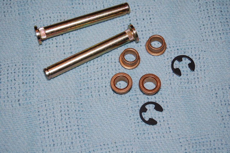

natomiast wracając do tematu "S" tulejki do pełnego szczęścia może być potrzebna naprawa zawiasów drzwiowych bo prawdopodobnie luz tamże spowodował zniszczenie tulei rygla.
Wówczas przydatny może być taki zestaw.

ale czy II ma wymienne bolce od zawiasów :?: ,kiedyś się im przyglądałem i nie pamiętam :roll:
jeśli bolce mają te czarne sprężyste zabezpieczenia to powinny być wymienne :-)
