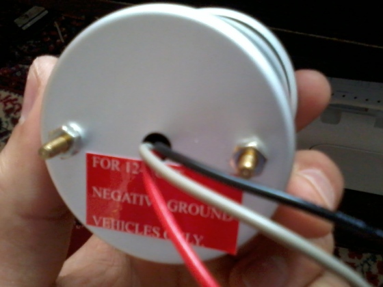

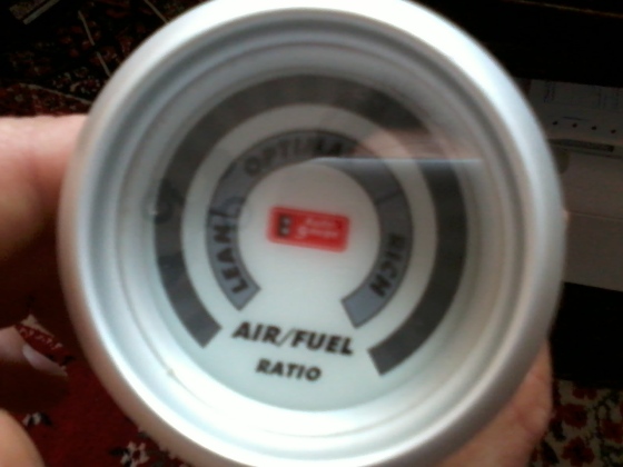

Gdzie sie podłączyć pod tą sonde tym ustrojstwem? Gdzie idzie od sondy kabel pod maske?
2012-04-19 16.20.35.jpg (68.78 KiB) Przejrzano 6468 razy
2012-04-19 16.20.27.jpg (71.7 KiB) Przejrzano 6468 razy

no moje ustrojstwo było całkowicie inne ale na chłopski rozum to dajesz do czerwonego plus z auta,czarny masa a siwy to sygnał od sondy

to tak myslalem ale gdzie do sondy sie najlepiej podpiąć i tylko jeden kabel ma sonda? A czy sie roznil twoj?

tak jak wcześniej pisałem u mnie był taki prostak ale zasada ta sama tzn.plus bralem z aku i minus,a ten siwy to sygnał z sondy.
sonda u ciebie będzie chyba miała 3 przewody jeśli się nie myle,i czarny przewód w sondzie to jeśli dobrze pamiętam to byl sygnał.
łatwo możesz to sprawdzić wpinając się multimetrem w przewody sondy,na dwóch będziesz miał prąd +12,na jednym będzie prąd ok.1v,to jest sygnał,oczywiście na odpalonym silniku

pawko29 powiedz tylko w ktorym miejscu sie wpinales w kabel sondy? Na jakims złączeniu czy jak?

ja wpinałem się do prawej sondy w kostkę,tam miałem najlepszy dostęp

Czyli na tym polączeniu gdzie sie wpina sonde to masz na mysli kostka?

no w kolektorze wydechowym masz wkręcona sonde od niej wychodzą przewody i są połączone kostką do instalacji samochodu

tyle to wiem tylko czy poprostu wsadziles kabel w kostke nic nie lutowales czy cos w tym stylu?

Najlepiej zlutuj ten kabelek ale za nim to zrobisz to podłącz prowizorycznie i zobacz czy działa jak działa to zlutuj i na wieki wieków amen :-)

no tak jak resko ci odpisał,na początek sprawdż czy działa a potem zalutuj
