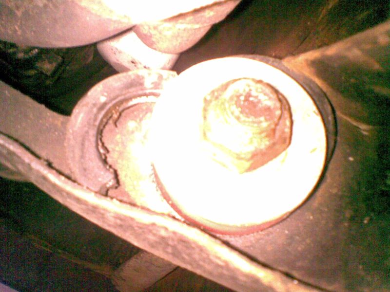

A przy hamowaniu ?
A może tuleje drążka reakcyjnego ?

Tuleje drążka reakcyjnego

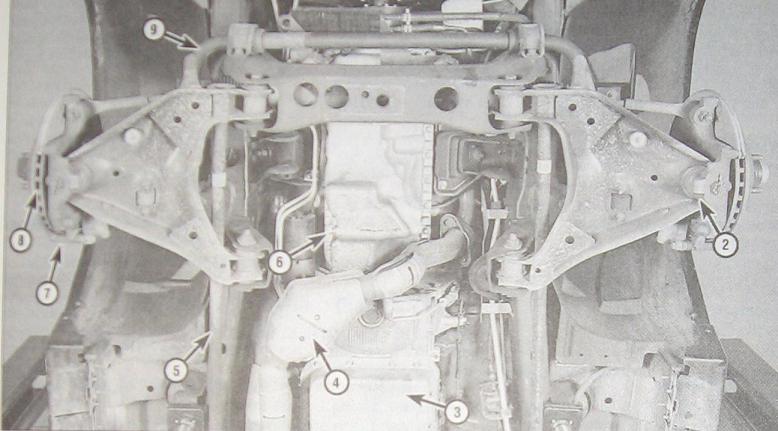

Ja się dopytam tego w konstrukcji II nie ma ????

tu masz fotkę jak to wygląda w ExII
