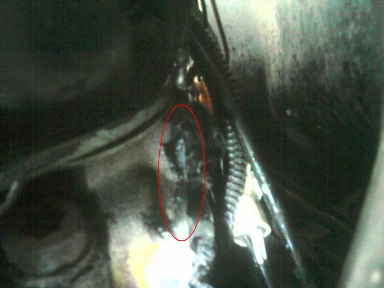

Wyciek płynu chłodniczego.
Z tyłu silnika odkryłem wielką kulę silikonu (pamiątka po poprzednim właścicielu). Oczywiście z pod tego silikonu leje jak wodospad Niagara. Jakieś pomysły co to może być ? Nie widzę szans na dojście tam bez rozbierania góry silnika :/

co do napędu to już Encyklopedje napisano w tym forum zapraszam na opcje "szukaj" . co do kuli sylikonu sprecyzuj gdzie jak i z czym, może jakaś fotka. :-)

Co do napędu to nie trzeba encyklopedii tylko trzeba zobaczyć co nie trybi ;) W tygodniu pogrzebię, to się dowiem co i jak. A silikon to mnie wkurza, bo nie ma dojścia aby tam zerknąć, nie mówiąc już o robocie :/

Boguś ja chyba wiem gdzie ci leje płyn u mnie było to samo.Leci ci przy ścianie grodziowej z tyłu silnika tak?Jeżeli tak to uszczelka pod kolektorem ssącym.Musisz kupić od razu wszystkie uszczelki od góry,bo pokrywy zaworów też musisz zwalić.

Próbowałem zrobić zdjęcie tego silikonu z tyłu silnika. Wyszło kiepsko, niestety lepiej się nie dało. Na zdjęciu zaznaczyłem obwódką czarny silikon, z pod którego leje. Po rozebraniu będą lepsze fotki ;)

to wygląda jak hydrozagadka :mrgreen: , a na powaznie to lepiej jak zrobisz ogólne zdjęcie i zaznaczysz kropką miejsce silikonu . Tu jedynie można się domyśleć co to jest? Może jest to na łączeniu motoru ze skrzynią, ale nie kojaże bym tam widział np. śróbe na torxa, które znajdują się w obudowie reduktora. Choć to jedynka, aja mam większą wiedze obudowie dwujki. Sorki ale jak dla mnie to nadal nie wiele mówi. Może koledzy Lepiej "trafią" ;-)
