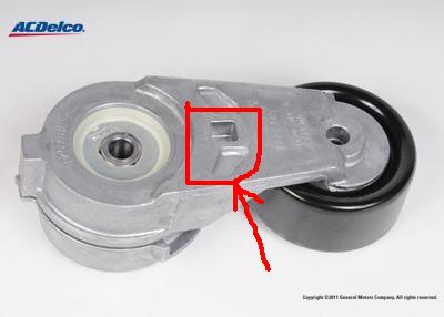

raczej nie w dwujce, trzeba zluzować napinacz kluczem kwadratowym jak do nasadek rozmiaru nie znam. W tedy zdejmujesz pasek i odpuszczasz napinacz. I teraz możesz odkręcać napinacz. (kwadrat zaznaczony na rysunku) Zpowrotem wkręcasz napinacz, układasz pasek, naciągasz kluczem wsuwasz pasek i odpuszczasz. po temacie :-) U ciebie jest ta samam zasada poszukaj tego kwdratu.
fotka to jedynie przykład
:eek: kwardat??? pierwsze słyszę o kwadracie jakimś.. muszę zerknąć na napinacz jak tylko dotrę do domu.. :o

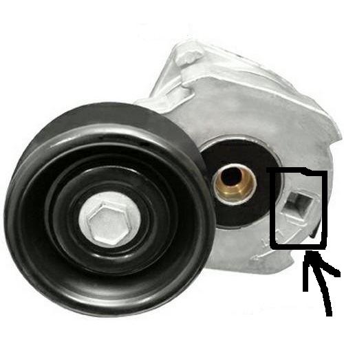

u mnie jest taki napinacz jak na rysunku poniżej: no to widac ze jest jednak jakis kwadrat..

tu masz swój kwadrat :mrgreen:
geos1
Posty: 481
Re: napinacz paska - wymiana
2012-05-07, 14:58
:-) to dzieki dyfrend.... to juz wiem o co chodzi.. Teraz z napinaczem musze leciec po klucz kwardatowy... :?
