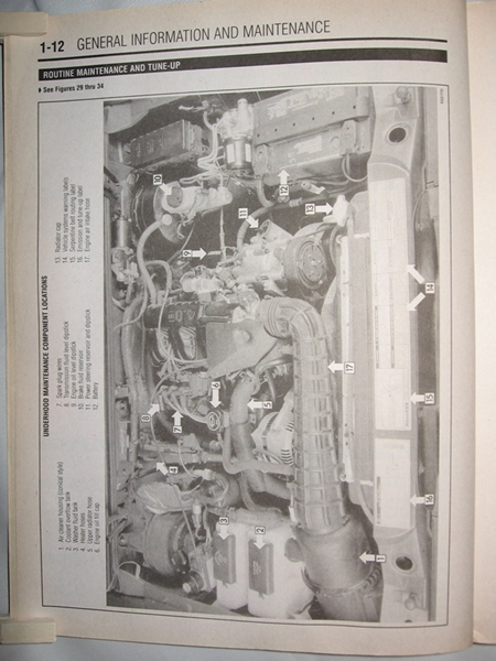

Re: jaki pasek
2012-05-07, 22:39
Silnik OHV :-)

Re: jaki pasek
2012-05-07, 22:58
a po czym to poznac
Re: jaki pasek
2012-05-08, 07:32
Po tym jak wygląda na przykład dolot powietrza.
Na forum.jpg (224.17 KiB) Przejrzano 5300 razy

Re: jaki pasek
2012-05-10, 07:39
dokladnie mam taki motorek jak na zdjeciu od mirka,tzn. to jest OHV :?:

Re: jaki pasek
2012-05-10, 22:09
To jest OHV
