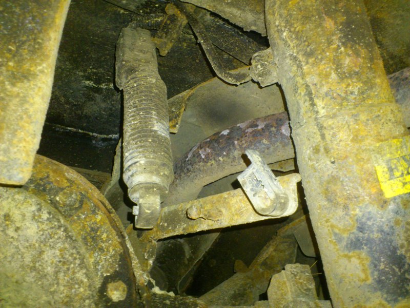

może jestem jakiś "ułomny" :) ale nie znalazłem odpowiedzi na moje pytanie...
ogólnie to przegrzebałem wszystkie info o NIVO po wpisaniu w szukajke "nivo" takze cos tam wiem ale...
domniemam (na 99%) że na zdjęciu poniżej widnieje regulator nivo, tzn część odpowiedzialna za zmierzenie wartości o ile nivo ma podnieść tył... no i jak na zdjęciu widać jest ona nie połączona... domyślam się ze powinno to być założone na tą jedną "wypustkę"...
no a co z tą drugą? na dole jak widać jest kawałęk plastiku sugerujący dość stanowczo że coś tam było... na górze jest wypustka do której to "coś" mogło być przyczepione... tylko co to było???
na zdjęciu nie widać ale ten kawałek plastiku jest taki sam jak ten dolny plastik na regulatorze (tym nie przymocowanym)
pomożecie towarzysze? :-)

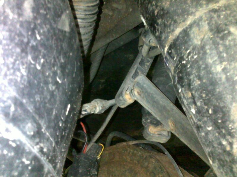

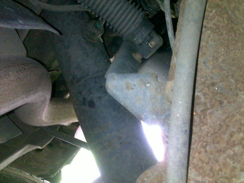

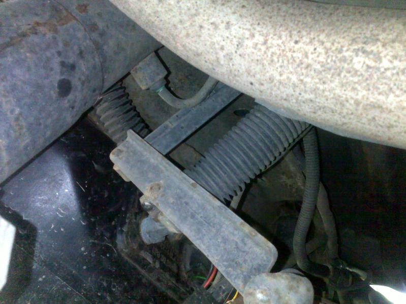

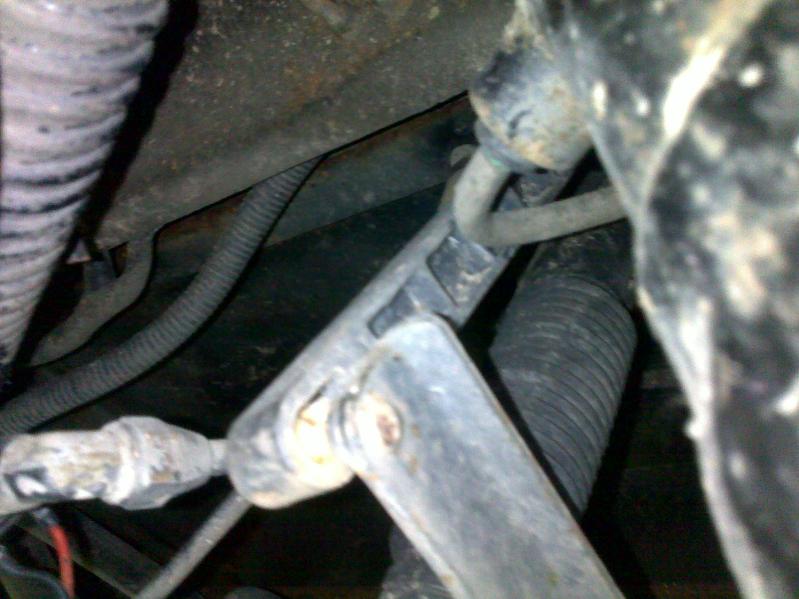

Witam,
Masz połamany łącznik od regulatora a sam sterownik też wypadł z mocowania.
Możesz sobie wykonać nowy w bardzo prosty sposób.
Potrzebna będzie:
- śruba do naciągania (rzymska) 6mm zakończone oczkiem,
- 1 motylek M6
- dwie końcówki od jakiś starych amortyzatorów klapy/maski
Oczka ze śruby ucinasz i jedną (tą z gwintem lewostronnym) musisz przegwintować M6, zakładasz motylek i wkręcasz końcówki od amortyzatorów dodatkowo zabezpieczasz je klejem.
Montujesz i masz działające NIVO z możliwością regulacji :)
