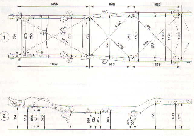

Potrzebuję wymiary ramy przód , tył niestety nie widzę się ze swoim ex jakiś czas i chyba jeszcze się nie zobaczę więc niech ktoś zmierzy jak ma na wierzchu, interesują mnie szerokość od belki do belki , szerokość, wysokość samej belki w miejscach mocowania zderzaków , info do spawania mocowań pod nowy zderzak

znalazłem taki rysunek ale czy to z jedynki rama to nie mam pewności :)
najlepiej żeby ktoś zrobił zrzut z fordowskiego manuala.

Rad-T, czy to aby na pewno rama z Explozji? bo jak rama może mieć długość ponad 4,9m podczas gdy cały EX ma mniej niż 4,9m :)
Re: Wymiary ramy EX I czy ktoś posiada?
2012-04-20, 10:14
bo to chyba rama trójki :P

no to na pewno nie od jedynki, ma ktoś coś jeszcze?:)

Witam. Na 100% był na forum schemat ramy od jedynki/dwójki , bo sam skopiowałem to na płytę cd , niestety płyta jest w domu a ja daleko od domu .
Szukałem tego , ale prawdopodobnie po ,, rewolucji na forum,, ;-) gdzieś przepadło , albo za słabo szukałem :roll:

Witam
poszperaj na tej stronce u germancow
moze cosik wynajdziesz.
pozdrawiam piotr
http://explorer4x4.de/
Pozdrowienia ze Spandau

Witam i prosze........
http://www.explorer4x4.de/upload/rahmenmasse.jpg
piotr

a z ciekawości wymiary ramy do II ktoś może posiada?

Dane z Autorobot:
KARTY POMIAROWEJ PODWOZIA.pdf
(45.1 KiB) Pobrany 449 razy

dziękować :-) , choć przydałoby się dokładniejsze z przekątnymi ;-)

Jest tylko tyle. Przekątnych nie podaje program, ponieważ na przyżądzie jest to ustalane automatycznie.
