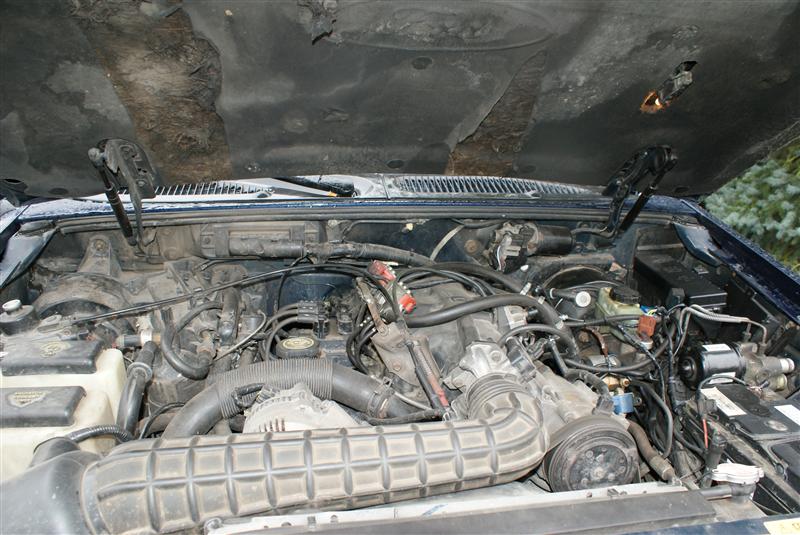

SOHC czy OHV jak rozpoznać ???
2012-09-12, 09:07
Jako nowy użytkownik Ex`a starałem się rozszyfrować z waszych postów co tak naprawde posiadam.
doszedłem do tego że to poznać idzie po przełączniku napędów.
Ja mam 2wd 4auto i 4 low
mam SOHC ?????

poznać to można po silniku :) zrób fotkę, wstaw i wszystko się wyjaśni.

A cą różne typy skrzyń w EX II
tu zdjęcie
Re: SOHC czy OHV jak rozpoznać ???
2012-09-12, 09:26
silnik OHV, o skrzyniach poszukaj na forum, jest wszystko opisane :)

dzięki za pomoc a możesz podać skąd informacje o różnicach między tymi silnikami i co lepsze ???

Wiadomo...OHV lepsiejsie :-D ale słabsze.... ;-)
Było na forum...szukajka Ci pomoże :-)
2012-09-12, 11:31
nawet takie same pytania już padały i pewnie te same odpowiedzi, ohv słabsze mniej awaryjne ale za to skrzynia technicznie słabsza a w SOHC odwrotnie :D
2012-09-12, 12:24
Czyli zrobić jak ja : silnik OHV, a skrzynia z SOHC . :-D :-D
2012-09-12, 13:24
i teoretycznie jest ideał :) w sensie poprawiona fabryka :D
2012-09-12, 14:09
A po przełączniku napędów też wychodziło OHV. :-)
