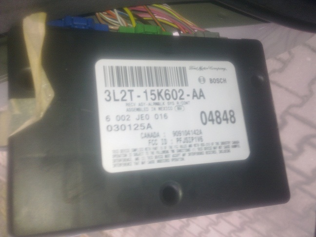

No to jest jakaś lipa ja mam komputer bosh i jest tam jeden kod na 5 cyfr ale nie działa ... napisany dużymi cyframi ...

Nie działa bo:
1. możesz mieć keypad zaprogramowany na inny kod (poprzedni użytkownik zmienił na swój) i wtedy używając kodu fabrycznego możesz go zresetować zgodnie z instrukcją programowania keypada
2. Nie jest to ta centralka. Trzeba szukać w innych miejscach np. pod deską rozdzielczą za radiem; albo przy poduszce pasażera; albo jeszcze gdzie indziej (HGW). Pomysłowość amerykańca jest pod tym względem nieograniczona.

to ten kod znajduje na naklejce na module który jest zamontowany w podszybiu po stronie pasażera trzeba deskę zwalić

Może? Oby w Twoim przypadku tak było. Z tego co się zorientowałem z lektury innych forum, centralka (moduł) montowany był w naprawdę różnych miejscach w zależności od rocznika. Informacji, w którym konkretnie miejscu nie otrzymasz nawet od producenta. Dlatego jak pisałem wcześniej odpuściłem sobie wybebeszanie pojazdu w jej poszukiwaniu. Jak będę zmuszony to zrobić w wyniku konieczności naprawy jakiejś awarii to wtedy poszukam.
Ale dla niecierpliwych pozostaje poszukiwanie i wtedy każda informacja o potencjalnym miejscu zamontowania modułu jest cenna.
